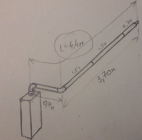

Участок дымохода 0,7м - "проход" через стену дома; участок 3,7м идет внутри холодного гаража. Выход дымохода за домом, на торце гаража, который "смотрит" на соседей... поэтому этот вариант и самый эстетичный... был бы! Вариант №2 - тянуть дымоход "поперек" гаража тоже большого выигрыша не дает - все равно более 4м получается, только исключаем из схемы один отвод на 90°. НО! Реализовать его проблематично, т.к. в это место (где должен проходить дымоход) откатываются (под потолок) подъемные ворота гаража!Bahus писал(а): 03 июн 2025, 09:30 2. Стена не отрисована. Правильно я понимаю, что длинный участок трубы идёт по наружней поверхности фасада? Тогда про эстетику не очень понятно. Не проще 20 сантиметров коаксиала анфас вытащить и всё?
Такой вариант тоже рассматриваю. Сомневаюсь, что кинуть две раздельные трубы проще, чем одну (125/80)? Плюс, коаксиал рассматриваю все же как возможность подогреть (и "подсушить"!) приточку, чтобы уменьшить образования конденсата в самом котле.Bahus писал(а): 03 июн 2025, 09:30 3...Мне кажется проще раздельным дымоходом пустить, чем городить 125/80.
Но!, если делать раздельный дымоход, то где ставить "разветвитель"?.. или тянуть оба, сразу от котла?, но дырявить стену два раза не хотелось бы, да и (опять же) эстетика в котельной не последняя причина (уж, сорри - я перфекционист

Вот теперь понятная картина.
Ну по длинам я указал где смотреть. 125/80 как будто 9-10 метров даёт. 80/80 больше. Но там 2 нитки суммировать нужно.
Можно попытаться переход 125/80 поискать. Родной из каталога если и найдётся, то будет хороших денег стоить, скорее всего. Можно поискать отечественные аналоги. УТДК тот же может что-то такое делает. Раздельные тоже можно обе пустить по гаражу, а наконечник опять в коаксиал свести. Такой элемент у Baxi тоже был. Но тоже, помнится, дорогой.
Подогрев приточки это хорошо, конечно. Но в гараже тоже не минус же будет? Опять же можно их вместе с дымовой укутать изоляцией. Вот вам и общая шуба. Опять же есть вариант вообще забор воздуха не тянуть на улицу, а сделать из гаража напрямую. При определённых условиях, конечно.

1. Остановился на Варианте №2: один поворот 90° (который не учитывается), общая длина 4м. Приобрел коакс. дымоход 60/100: "стартовый" угол 90° + 1,5м + 1,5м + 1,0м (финальный с "антилед"). Собрал его "на сухую" для примерки и... озадачился таким фактом:

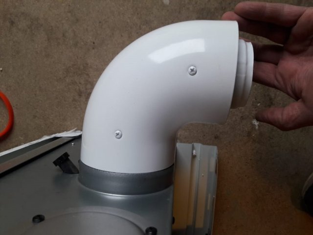

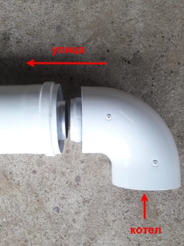

Еще пара вопросов:
1) "Стартовый" отвод 90°: внутренний дымоход 60мм (для газов) с одной стороны отвода за подлицо с внешней трубой (100мм /для воздуха), а с другой стороны отвода выступает на ~ 2см. Какой стороной этот отвод должен крепится к котлу (выпирающей или за подлицо)? Вроде бы очевидно (..было сперва), но полез в Интернет уточнить и... только больше запутался: одни "знатоки" уверяют, что выпирающей (и зазор закрывается уплотнительным кольцом/хомутом); другие - крепить за подлицо??? Так как верно?
...при том, что последующие участки дымохода подсоединяются к отводу при любом его положении.

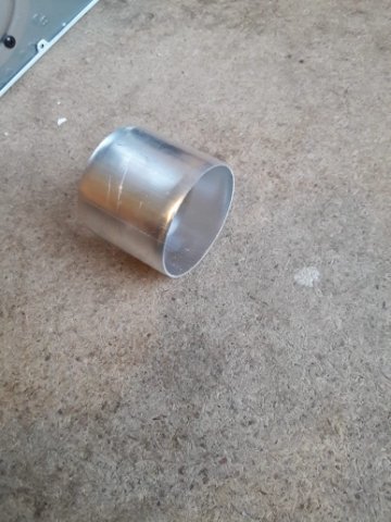

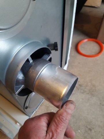

2) С котлом (и со "стартовым" отводом!) прилагается вот такой "адаптер"(??) диам.60мм. Где, в каких случаях он используется (куда вставляется)?

Второй уголок неправильный.
Стартовый уголок имеет конфигурацию "мама"-"мама" по дыму и "мама"-"папа" по воздуху. Внешняя часть садится встык и обжимается хомутом.
Промежуточный отвод имеет конфигурацию "мама"-"папа" и собирается как обычная канализационная труба в раструб. И раструбы сделаны всклень - ничего торчать не должно

В том то и дело: было бы "мама-папа" по воздуху - дурацких вопросов не задавал бы! НО!! у моего стартового угла оба конца "папа"-"папа" по воздуху! т.е. можно и так повернуть и наоборот!! Угол Rommer "универсальный/стартовый для большинства котлов". В списке совместимости мой Baxi есть!Bahus писал(а): 10 июн 2025, 07:51 Стартовый уголок имеет конфигурацию "мама"-"мама" по дыму иа "мама"-"папа" по воздуху
Причем!! На этой схеме, выступающий дымоход направлен в сторону котла?...а Вы пишите, что:
...отсюда и столько вопросов!
Понимаю, что данный комплект универсальный, т.е. "на все случаи" к разным котлам и некоторые детали (из комплекта) мне не нужны, но,
для чего нужна втулка 60мм (на схеме №8)? У меня такая же втулка шла с котлом Baxi?

Втулка для Навьена. Вроде у них такой проставыш нужен был. Докупите правильный уголок и голову не забивайте.
