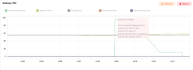

На контроллере заведено несколько зон (Отопление, Бойлер ГВС и т.д.). В период отсутствия в доме все зоны выключаются (сценарий: Лето (не дома). В летний период дома работает сценарий Лето (дома), когда в работе остаётся только одна зона - Бойлер ГВС.
Странность: при сценарии Лето (не дома), когда все зоны выключены, то котёл действительно ничего не греет - тут всё работает ожидаемо. А вот при сценарии Лето (дома), котёл понимает, что надо греть ГВС, но делает он это как-то, наплевав на информацию на контроллере.
Приложил три графика одного из таких включений модуляции котла. Из них видно, что ни зона Бойлер ГВС, ни зона Отопление не запрашивали тепло, но котел сам включает подогрев ГВС, причем температура ГВС итак почти целевая. И модуляцию врубает под 90-100%, хотя температура всего -1 градус от целевой, т.е. 54 при целевых 55. Греет до 57 и отключается. И так до следующих 54 градусов.
Т.е. включение зоны Бойлер ГВС на контроллере триггерит какую-то свою внутреннюю логику подогрева ГВС на котле, но как ей управлять и где посмотреть - не понятно.

Не похоже, тогда бы грел до 67 (столько было выставлено у меня на антилегионеллу), а не до 57. Но ради эксперимента выставил сейчас F21=00. Понаблюдаю...
Но у меня ощущение, что зона ГВС на контроллере просто включает тумблер котлу, мол "надо греть ГВС", и котёл уже, козырнув, это исполняет по своей логике. Но вот где эту логику настроить, какие там гистерезисы и т.д.?
