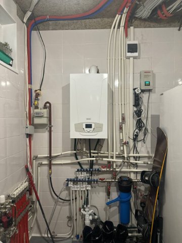

Всем здравствуйте!
В новом доме была вот такая котельная
У владельца это первое загородное жилище, поэтому понимания небыло, как должно быть на самом деле.
Встреча была назначена по причине начавшейся течи на пресс фитингах металопластика после 2-х зим эксплуатации
Итог замена труб в котельной, замена подмешивающих модулей коллекторов на насосные группы. Установка погодозависимого управления котлом и контуров отопления: 1-й этаж теплые полы, 2-й этаж теплые полы. 3-й этаж радиаторы. Нагрев бойлера гвс 300 л. Нагрев уличного бассейна.
Отправлено спустя 3 минуты 29 секунд:
Металлопластиковые трубы были заменены на металл, каждый этаж своя насосная группа со смесителем. Насосные группы на нагрев бойлера и уличного бассейна прямые без смесителей
Отправлено спустя 7 минут 42 секунды:
Для управления насосными группами были закуплены модули управления RVS-46 и AVS-75, включая датчик наружной температуры, датчик бойлера, датчики на подающие линии смесительных групп, датчики контроля температуры гидравлического разделителя итд. Все собрано в шкаф включая автоматические фыключатели, УЗИП, стабилизатор напряжения.
фото до модернизации
