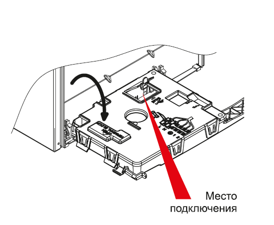

Можно угадать?
Всё лето котёл стоял включенным в розетку. Теперь ГВС формально греет (хотя бочки нет), но на отопление не реагирует навовсе?
Тогда поздравляю. Вам молнией выжгло цепь комнатного термостата. Котёл считает, что нет запроса на нагрев. Поэтому молчит.
Перемкните на постоянку контакты порта с картинки. Если котёл оживёт - я был прав.

Перемкнуть контакты которые называются open therm?

Они, да.

Перемкнул контакты, котёл заработал. Спасибо. Я так понимаю плату теперь в ремонт сдавать придётся?
