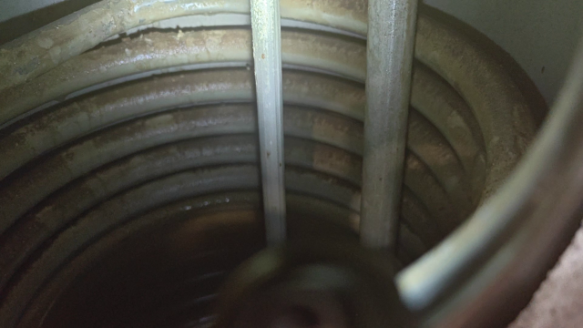

Здравствуйте! Хочу отчитаться о чистке бойлера.
1. Так как чистил сам первый ра, то первой проблемой стал слив воды из бойлера. На указанный выше (см. фото выше) штуцер-елочку натянул шланг силиконовый диаметром 10 мм. Наверно, правильнее было бы 12 мм шланг, но какой купил, тем и пользовался. Надевался шланг туго, пришлось подогреть на огне и натянуть. Зато не соскакивал! Второй конец шланга опустил в канализацию - у меня за бойлером выведена труба 50 мм для аварийного сброса. Рифленая гайка открутилась от руки довольно легко. Но вода отказывалась стекать из бойлера даже при всех открытых кранах. Потом догадался открыть спускные краны на ГВС и циркуляции ГВС в цоколе дома. Помогло! Кстати, шланг длиной 3 м и им удобно контролировать уровень воды в бойлере, поднимая свободный конец повыше.

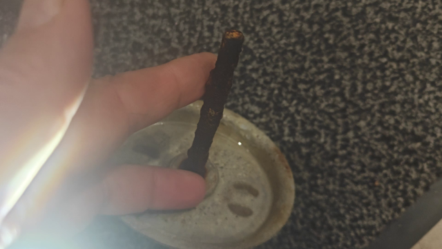

2. Фланец на двух болтах, открутился легко, снялся с трудом, не сразу. Сразу скажу, что с целым анодом фланец не снять - есть риск упустить его внутрь бака. правильно будет отрывать фланец при неполностью открученных гайках. Я не стал выворачивать старый анод и использовал его как пробку. Его здорово съело, поэтому и снялся фланец относительно легко. остался конец стального прутка длиной около 8 см. Заглянул внутрь - осадок есть, но его не достать, в принципе не так много и не так страшно. Осадок рыхлый и извлечь его можно или растворением, или только размыванием водой. 3. Растворил в двух 5-литровых бутылках 1,5 кг лимонки, воду из бака до конца не сливал, вылил раствор лимонки. Поставил на место фланец, прокладку не менял, хотя новую купил. Старая, кстати, в нормальном состоянии. Открыл воду, заполнил систему, включил котел. Грел воду до 50 град часов 5, потом слил. Снова снял фланец - результата практически ни какого. Но вода в начале и в конце промывки - разная по кислотности, определял на вкус. Вероятно, нужно применят какую-то более злую химию.
4. Купил аналог анода за 2400 руб. И здесь еще одна засада - диаметр фланца-шайбы нового анода больше, чем у старого: 35 против 32 мм, не завернуть! Согнал лишнее на наждаке. Поставил. Установленный новый анод имеет большой вращательный момент и норовит опрокинуть фланец внутрь бака, удерживать его при обратном монтаже и без анода очень неудобно. Поэтому анод нужно заворачивать в установленный фланец!
