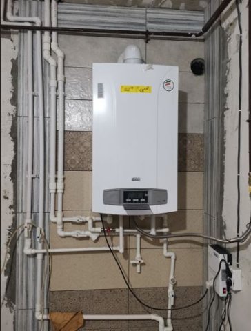

Доброе утро!
Прошу Вас подсказать как решить проблему:
Газовый котел Baxi Luna3. Котел установлен в подвальном помещении.
Нареканий по работе котла нет.
Единственное что не радует это то, в холодное время года периодически выскакивает ошибка Е03.
Несмотря на то, что коаксиальная труба установлена по нужным наклоном, в конденсатосборнике собирается конденсат из за чего перестает работать прессостат.
Подскажите пожалуйста что можно сделать, как решить проблему.

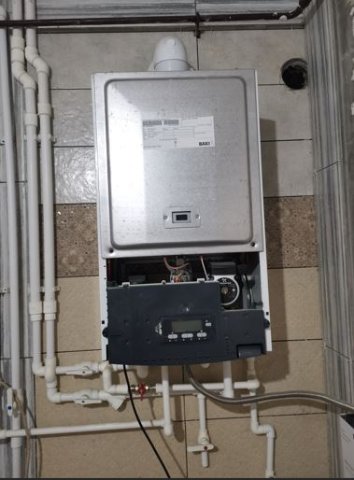

Сейчас не поленился - снял лицевую панель, что бы сфотографировать и просто шок - сейчас лето, а конденсат есть.
Подскажите как побороть проблему.

Stepan2 писал(а): 15 сен 2025, 17:58Подскажите как побороть проблему.
Сделать правильный уклон коаксиального дымохода (опустить ему "клюв" к земле), в инструкции есть информация о том, сколько см вниз на один метр должен быть уклон относительно уровня (горизонта).
Просто конденсатосборник - это немного (совсем) другое устройство, а этот на твоей фотке - конденсатосборник пресостата.

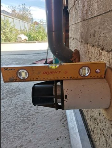

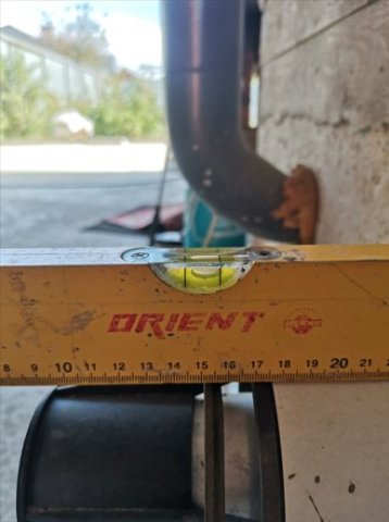

По ходу дела пробдема не решаема. На фото сверху специально поставил уровень, что бы показать правильный наклон коаксиальной трубы.

Stepan2 писал(а): 16 сен 2025, 15:23На фото сверху специально поставил уровень,...
И сколько градусов уклон ты определил по уровню. Под дальний край уровня на коаксиал подложи 3мм проволоку, уровень должен показать горизонт - это будет приемлемый уклон.
Кроме того, необходимо установить кольцо (диафрагму) перед коаксиалом, т.к. длина трубы меньше метра.
Отправлено спустя 5 минут 4 секунды:
И всё же добавлю: выход коаксиала из стены должен быть не ниже 2 м от поверхности земли
