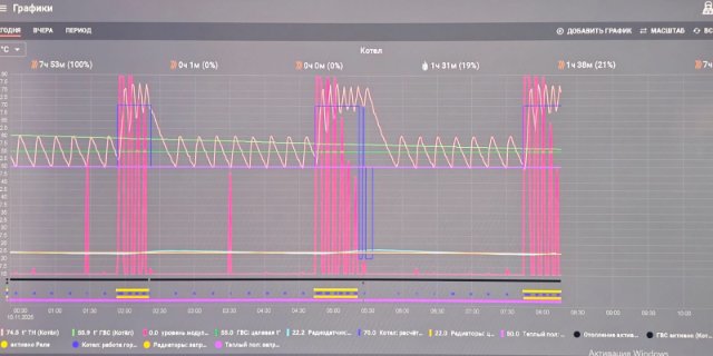

В рамках отчёта... Вот так эта история работает теперь. Starik, ещё раз спасибо!
