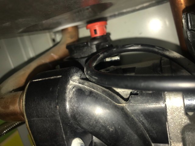

Спасибо за рекомендацию. Вместо проволоки взял шайбу 22х18 шириной и толщиной 2 мм медную. Откусил кусачками примерно 1,2 см окружности. Одел на трубу, положил под буртик. Теплообменник не идеально, но встал. Котел получилось запустить. Но давление все равно, не так интенсивно, но падает. Обратил внимание на воздухоотводчик, который за насосом, с красным колпачком. Так и не понял, сколько у этого колпачка может быть позиций, потому что он толком не двигается ни вверх, ни вниз. При попытке его поднять вверх [колпачок красный] оттуда пошла вода. Воды, насколько я понимаю, там быть не должно. Прилагаю фото этого воздухоотводчика. Подскажите,пожалуйста, он в открытом или закрытом положении? Но воздух из СО как то вышел.Starik писал(а): 09 окт 2025, 14:47 Возьми кусок медной проволоки толстой, сделай кольцо на теплообменник, сними и расплющи до нужной толщины. Подложишь на буртик под клипсу и соединение не уползёт.

Этот воздухоотводчик, как и любой другой, должен быть открыт. Открыт наверх.
Если с него валит вода, то он Закис в верхнем положении. Открыть и промыть. Не помогает, то замена

В положении на фото он закрыт? Подскажите, пожалуйста. Я так понимаю, что этот колпачок хоть полностью сними, при исправном воздухоотводчике воды оттуда течь не должно.

Правильно понимаете. Колпачок именно на тот случай, если в/о неисправен и с него течёт.
А открыт он или нет - непонятно по фото. Попробуйте его вверх-вниз. Характерную фиксацию почувствуете.
