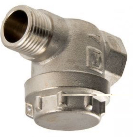

Степаныч писал(а): Есть ли фильтр на обратке отопления перед котлом.Если грязевик установлен на вертикальном участке возможно забита сама труба перед фильтром.
Фильтр действительно установлен вертикально. Решил почистить повторно (предыдущая чистка две недели назад - две крупинки) - был удивлен наличием большого количества окалины на фильтре и в воде, которая стекла из котла. Подскажите как правильно его чистить (слышал что он предназначен для горизонтальной установки).
Вызвал спеца - сказал замена теплообменника. В данный момент в настройках поставил мощность отопления 0, краном подачи газа отрегулировал низкую подачу топлива. Ничего не кипит (так как медленно греется), но ГВС не прогревается до рабочей температуры.

K0XA__ писал(а): (слышал что он предназначен для горизонтальной установки).
есть разные типы фильтров , но скорее всего утырки вам поставили косой в вертикальном положении, а должен стоять горизонтально .
K0XA__
Сообщения: 8
Зарегистрирован: 08 фев 2016, 18:23
перегрев ГВС при нагреве отопления
Сообщение K0XA__ »
plehan писал(а): вам поставили косой в вертикальном положении
так и есть.
Он не будет правильно работать? Есть ли тонкости по его очистке

K0XA__ писал(а): Он не будет правильно работать?
- нет не будет . Газовикам вашим руки по отрубать надо .

Ну как не будет... Будет задерживать. Только вся кака у вас на нижнем уголке ляжет, когда "течение" прекратится.

Нет не будет - читал статью , ссылку не найду , не помню . О том что в таком положении фильтр не собирает ( мусор ),а стоит в протоке и разбивается до размера сетки, приводит к быстрому засорению нижнего отвода трубопровода. .
Bahus писал(а): Будет задерживать
- это правильная работа фильтра( его расположение ) ???
Отправлено спустя 5 минут 20 секунд:
Можно поставить фильтр для вертикального расположения .
Прочтите -http://valtec.ru/document/article/valtec_filters.html

plehan писал(а): это правильная работа фильтра( его расположение )
Да нет, конечно. Это сарказм был (с) Sh. Cooper.
Но функцию-то фильтрации он выполняет :)

Брать новый теплообменник и ставить другой фильтр для вертикальной трубы
