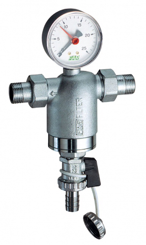

Собственно вопрос, нужно ли ставить фильтр для очистки воды перед колом? И есть ли тол от недорогих фильтров, вроде у них ресурс небольшой. В магазине видел примерно вот такой:

Если давление воды слабое, не рекомендую, раз в неделю-месяц вы его вряд ли менять будете, а со степенью загрязненности очень падает давление. Я бы поставил промывной сетчатый что то типа far или honeywell

А промывники вещь, конечно хорошая, но:
1. Номинал сетки несравнимо больше, чем у картриджей.
2. Если вода скважинная, то сетку в момент глиной забивает и фиг ее отмоешь. Только менять. А она не как ПП-картридж стоит

Так ту же самую функцию, разве не выполняет обычный грязевик, который сейчас стоит сразу на входе? Пока склоняюсь к тому чтобы не заморачиваться с этими фильтрами.... Почитал информацию, говорят, что накипь всё равно образуется рано или поздно..garry писал(а): Если давление воды слабое, не рекомендую, раз в неделю-месяц вы его вряд ли менять будете, а со степенью загрязненности очень падает давление. Я бы поставил промывной сетчатый что то типа far или honeywell

Верно, только у косого фильтра номинал ячейки 500 мкм (полмиллиметра), а у промывных обычно стоит 100 мкм. Кроме того с чисткой не заморачиваться. Завели обратную магистраль - и промываем.Chev писал(а): Так ту же самую функцию, разве не выполняет обычный грязевик
Но от накипи ничего из этого не спасет. Ингибиторы полифосфатные, магниты - вам в эту сторону, если от накипи
