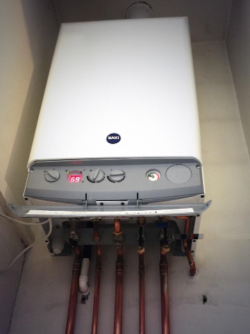

Вот бы увидеть нормальное фото правильного подключения котла ко всем линиям...

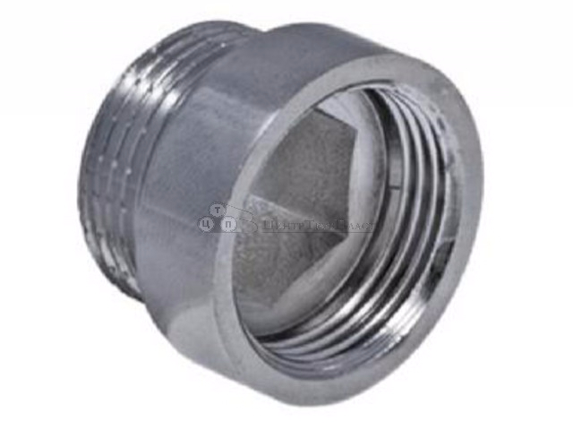

Диэлектрик обязателен, фильтр на газ желателен, особенно если газ по всей деревне идет воздушкой, если пластик, можно не ставить. Полифосфатник нет опыта.

garry писал(а): Диэлектрик обязателен, фильтр на газ желателен, особенно если газ по всей деревне идет воздушкой, если пластик, можно не ставить. Полифосфатник нет опыта.
Газ идёт под землёй вроде пластиком, потом поднимается к дому металлом.
Спасибо, диэлектрик поставлю.

Стоп, газовый фильтр и грязевик это разные вещи, у вас на схеме грязевик - он обязателен, слив не обязателен, сбросник я бы вывел в каналью, остальное норм
Красивый монтаж
Красивый монтаж

Здесь представлен двухконтурный котёл ( у меня будет одноконтурный), и выходит 6 труб, назначение некоторых мне совершенно непонятно... Полипропилено, видимо уходит линия сброса давления, а что-за линия крайняя справа?
СП 42-101-2003
-6.4 При подключении электрифицированного бытового газоиспользующего оборудования в помещениях, не отвечающих требованиям ГОСТ Р 50571.3 по устройству системы выравнивания потенциалов, на газопроводе следует предусматривать изолирующие вставки (после крана на опуске к оборудованию) для исключения протекания через газопровод токов утечки, замыкания на корпус и уравнительных токов. Роль изолирующих вставок могут выполнять токонепроводящие гибкие рукава. Если ваше помещение отвечает ГОСТ можно не ставить .
garry писал(а): особенно если газ по всей деревне идет воздушкой, если пластик, можно не ставить
- при условии наличия сетки фильтр в конструкции счетчика .

Eco Compact 1.14 F для загородного дома
Сообщение Гость »
СП 42-101-2003
Спасибо! Фильтр на счетчике вроде есть, сетку видел.

Посмортел и сфоткал котёл, и тут еще одна засада - какие-то срезы на резьбах на всех штуцерах подключения!
Американки мои купленные не пойдут теперь, млин. И как подключать тогда?

Виктор HD писал(а): И как подключать тогда?
Через муфту с герметиком резьб.
Виктор HD
Сообщение Виктор HD »
electric писал(а):
Типа такой муфты? Тогда там должна быть прокладка и никакого герметика, льна или фумки.
Но, млин, муфта - еще один лишний узел... Зачем вообще эти срезы делать?
