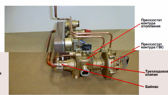

обратите внимание на стрелку "Прессостат контура отопления"
на гидроблоке сверху стоит микропереключатель(чёрный) он замыкается при выдвижении штока из гидроблока,
шток передвигается посредством мембраны, которая находится внутри гидроблока
так вот проблема либо с микриком, либо с мембраной внутри

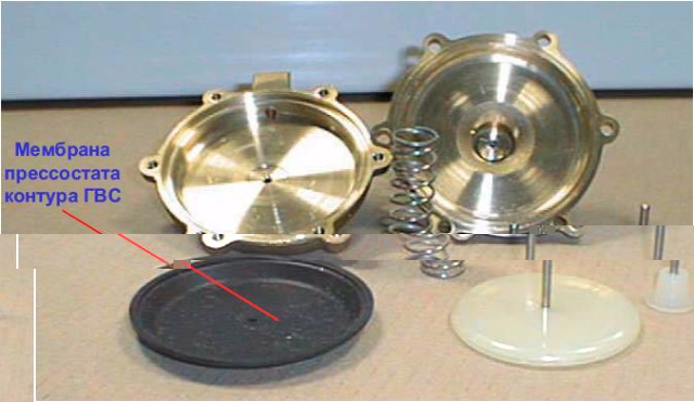

Отправлено спустя 3 часа 54 минуты 9 секунд: в разобранном виде гидроблок выглядит вот так, ну и мембрана собственно
вполне возможно что в гидроблоке полно грязи и поможет промывка
