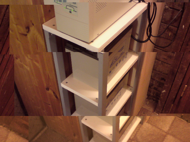

ИБП для nuvola-3 comfort 320 fi
ИБП с синусом и двойным преобразованием идут от 36 Вольт. Все что меньше - это хрень с полубайпасом.
Могу даже сфоткать и показать сей девайс, если интересно.
По паспорту, если память не изменяет, хватит на 32 часа при нагрузке 120Вт. А если зима, мороз и где нить провод оборвало на линии, попробуйте пользовать котел в щадящем режиме
Скиньте пожалуйста фото. Можно сюда, думаю всем интересно.electric писал(а):ИБП с синусом и двойным преобразованием идут от 36 Вольт. Все что меньше - это хрень с полубайпасом.По паспорту, если память не изменяет, хватит на 32 часа при нагрузке 120Вт. А если зима, мороз и где нить провод оборвало на линии, попробуйте пользовать котел в щадящем режиме![]()
Рад, что Вам понравилось это решение. Стеллаж делал сам из (говна и палок) фанеры и профильной трубы.
Мы чаще всего пользуемся практической таблицей зависимости времени резерва от емкости акб, или грубо можно считать по формуле, но всегда теория расходится с практикой. После расчета котел работает намного дольше чем предполагалось.
До сих пор помню клиента который звонил с претензией "мне сказали что он 7 часов проработает, но уже сутки нет света, а котел работает до сих пор!". На самом деле он был адекватный, спрашивал потому что не знал везти ли батареи на зарядку куда-нибудь или нет.
Так же заметил, что клиенты всегда просят резерв на сутки, двое, трое... хотя отключения более чем на 8 часов не бывало у них лет 10. Мы всегда говорим на трое суток это стоит столько-то, а на 8-12 часов стоит столько-то вполне доступных денег и как правило соглашаются на второй вариант, так как это во много раз дешевле.
Стеллажи у electrik, в предыдущем сообщении, класс, респект Вам! Если нет потента, то позвольте позаимствовать технологию. Мы используем металлические и не высокие. АКБ на 100Ач весит 31 кг, страшновато строить башню. http://www.tg-center.ru/#!box/cgfz
ТехноГрадЦентр, благодарю за лестный комментарий. На потент не претендую, материал использовался который был под рукой: Профильная труба 20х40х1,5, уголок 30х30х4, фанера 22мм.
Технология: 4 куска проф. трубы заглушить стальными листами с одной стороны при помощи сварки и обточить болгаркой/наждаком/напильником (нужное подчеркнуть). Это будет низ стеллажа. Можно использовать готовые пластиковые заглушки, но у меня их не было.
Нарезаем нужное количество уголков (16 штук на 4 полки) длинной 40мм. Специально обученным сверлом делаем отверстия для крепежа фанеры. Я использовал болты М5 с потайной головкой и в уголках делал под них резьбу. Далее, делаем разметку на трубах под уголки. ВАЖНО! Разметку нужно делать от низа, там где заглушки. Привариваем уголки, слесарим, красим. В верхней части нужно будет сделать сквозные отверстия (не забываем про специально обученные сверла) для крепления к стене. Всё, стойки готовы.
Изготавливаем 3 одинаковые полки и крышку. Я использовал фрезерный станок. Сделал сендвич из трех фанер и при помощи специально обученной фрезы получил 3 одинаковых полки. ВАЖНО! Отверстия нужно делать для крепления к стойкам без зазоров.
Teplocom-1000 + 2 аккумулятора на 40Ач (DT1240). Подключили к нему только котел. При установке работал отлично))) уверен и дальше будет, иначе, я думаю, Виктор отпишется. На фото он, только стеллаж не наш, он у клиента был, хороший между прочим стеллаж...RADAR писал(а):Какой комплект? Расскажите..и как работает?psg-med@mail.ru писал(а): Привезли в пятницу. Подключили. Все работает. Спасибо Максиму и Сергею из ТехноГрадЦентра.
