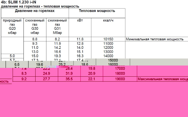

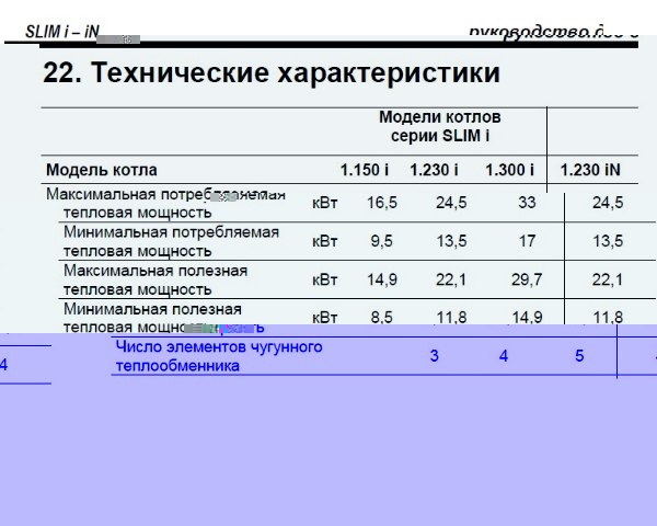

Подскажите пожалуйста, какая минимальная тепловая мощность у котла SLIM 1.230in? Читаю руководство пользователя, обратил внимание на таблицу 4b - Минимальное давление на горелках на природном газе G20 составляет 5 мбар, при этом тепловая мощность указана как 16.3 квт. Хотя в тех. характеристиках указана минимальная мощность как 11.8 кВт. Каким цифрам верить???
Характеристики
Характеристики
Таблица 4b
Таблица 4b

16,3

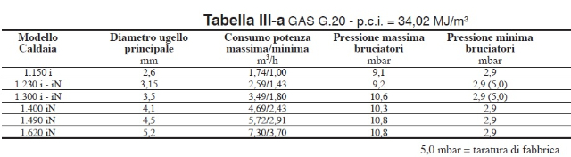

В итальянской инструкции при минимальном давлении газа на горелке 2,9мбар(G20) - мощность 11.8 kW
Последний раз редактировалось vv199 01 мар 2016, 14:32, всего редактировалось 1 раз.

У вас в верхней таблице тоже написано -11.8

руководство пользователя ст.4 указано максимальная и минимальная тепловая мощность изделия http://www.baxi.ru/upload/iblock/b4e/sl ... ktsiya.pdf

не выдаёт он на G20 11,8 без тактования

dobsan писал(а): не выдаёт он на G20 11,8 без тактования
-11.8 это значение на стенде , то есть его характеристика .

Вообщем, ничего не понятно. У него минимальное давление на горелках 5 мбар? Тогда в обоих инструкциях (и итальянской и русской) четко видно что мощность при этом равна 16.3 кВт. Хотя в тоже время в таблице 3а указан мин расход газа 1,43 м3/ч что примерно соответствует 12 кВт мощности... Действительно ли в режиме модуляции мощность плавно меняется от 11.8кВт или только от 16.3??? Может представитель baxi прокомментирует, или таких тут нет?

Что значит старая? Характеристики котлов поменяли и теперь он модулирует от 16.3 а не от 11.8кВт как раньше???
Отправлено спустя 4 минуты 51 секунду:
plehan писал(а): руководство пользователя ст.4 указано максимальная и минимальная тепловая мощность изделия http://www.baxi.ru/upload/iblock/b4e/sl ... ktsiya.pdf
Вот в этом то и противоречие. Минимальная тепловая мощность в таблице 22 не соответствует минимальному давлению на горелках и мощности из таблицы 4b в первом сообщении.

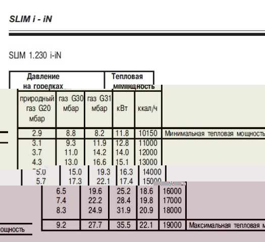

И еще: почему в старой инструкции мин давление на горелках указано как 2.9мбар а в новой уже 5.0 мбар? Что-то действительно изменилось в конструкции котла?

andboss писал(а): Минимальное давление на горелках на природном газе G20 составляет 5 мбар, при этом тепловая мощность указана как 16.3 квт.
это для природного газа ;
andboss писал(а): Хотя в тех. характеристиках указана минимальная мощность как 11.8 кВт
- а это для сжиженного газа .
Итальянская инструкция предполагает что эти характеристики заточены под местные нормативы( Итальянские ) ( ИМХО).

т.е. все-таки поменялась конструкция котла? в старой инструкции и итальянской указано мин. давление для природного газа G20 как 2.9мбар а в новой - уже 5мбар.

andboss писал(а): давление для природного газа G20 как 2.9мбар
- на горелке , а не в сети !

Ссылка на старую инструкцию. Скачана с этого сайта
https://cloud.mail.ru/public/8XvN/RTqMNwdaL
В ней указано мин давление на горелке как 2.9мбар. В новой же - 5 мбар! Вот и вопрос - что то изменилось в конструкции?
Отправлено спустя 3 минуты 28 секунд:
Табличка со старой инструкции

Инструкция с итальянского сайта от 03.11.2011.
http://www.baxi.it/docs/Slim_manuali.zip

vv199 писал(а): Инструкция с итальянского сайта от 03.11.2011.
В этой инструкции другая картинка - в примечании написано "5мбар=заводская калибровка". Все таки я думаю что минимум не изменился - 2.9мбар и котел как и указано в характеристиках модулирует от 11.8кВт до 22кВт.

А вот почему мин давление 5мбар только у моделей 1.230 i - iN и 1.300 i - iN ( у остальных - 2.9 )так никто и не смог ответить. Хотя цифра 5.0 указанная в скобках итальянской инструкции наводит на некоторые мысли.
