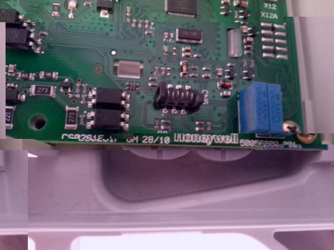

У меня два котла с закрытой камерой, подключенные к одному бесперебойнику через двойник. Подключение к газу и отоплению и т.п. - все одтинаковое! Так вот на одном котле нет разницы как вставлена вилка в двойник (пару щелчков, горит и все нормально), а второй при розжиге в одном положении разжигается (права щелкает дольше нужного электродом - уже горит, но щелкает еще секунды 3), а в другом положении вилки щелкает, загорается и продолжает щелкать, потом перестает щелкать и тухнет). Правда при этом ошибок нет, но не разжигается... Похоже на Вашу ситуацию, если он разгорается... Может Вам стоит ради эксперимента развернуть вилку в розетке? Изменится ли поведение розжига?

Dev_Dimon, платы могут быть разные: Бертелли и Хонивел

Платы одинаковые - Хонивел... Смотрел специально... Единственное, плата на первом (что щелкает долго и придирчив к фазе) еще та, что до отзыва, с синим (по-моему) варистором, а вторая с голубым (или наоборот), та что после замены уже шла...
