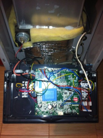

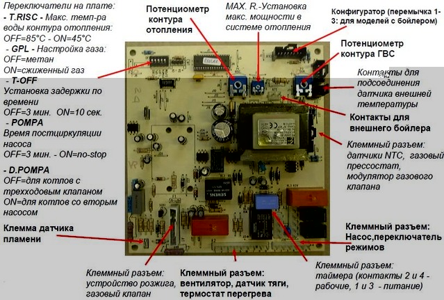

Есть, смотрел инструкцию, там необходим манометр и глядя на него регулировать на плате Р3 МАХ. R. Кто нибудь это делал? Как подсоединяется манометр, какой манометр нужен, куда крутить и на что смотреть...???

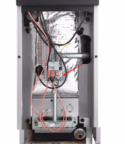

Oren56, Проводок с модулятора скиньте и посмотрите пару дней - как он будет работать только на минимальной мощности...

Игорь-2 писал(а): Oren56, Проводок с модулятора скиньте и посмотрите пару дней - как он будет работать только на минимальной мощности...
Какой проводок? И где стоит модулятор?
Отправлено спустя 2 минуты 9 секунд:
Скинув проводок он будет работать на мин.мощности, или еще необходимо снизить температуру на котле?

Oren56 писал(а): Какой проводок? И где стоит модулятор?
Открываете переднюю крышку, ищите штуковину, к которой подключены два одинаковых тоненьких черных провода, отключаете один (любой) из них - все, котел будет работать только на минимальной мощности.

Можете показать где он?
Отправлено спустя 2 минуты 46 секунд:
Если я его отключу, тогда что измениться в работе? Клапан закроется или просто будет работать а минимуме?

Сбросить надо с газового клапана. Котел будет работать на минимальной мощности.

Bahus писал(а): Сбросить надо с газового клапана. Котел будет работать на минимальной мощности.
Не подскажите данный клапан спереди установлен или сзади котла?

Oren56 писал(а): спереди
плату для этого трогать не надо
стрелкой провода

Ок, спасибо большое, но это можно сделать при работающем котле, или лучше отключить его от 220Вт?

можно при работающем

Можно ли его оставить в таком состоянии на продолжительное время работы, или же это на время для тестирования в таком минимальном режиме?

можно
и оставьте котёл в покое, пусть работает.

Всем добрый день! Приходил сервисмен, сделал расключку бойлера косвенного нагрева, подключил комнатный беспроводной термостат купленный мною с Али фирмы Poer (рекомендую), за одно спросил его про мощность котла и как ее можно снизить!!?? Так вот, все очень просто, открываете плату на ней есть микро регулятор с индексом CHmax Trim и стрелочками указано + и - . Повернув его в сторону минуса процентов на 30-40% после включения котла в работу заметил менее мощное горение пламени!!! Котёл стал работать намного дольше и реже запускаться. При этом комнатный термостат даёт дополнительное время простоя котлу учитывая заданную температуру в помещении. В один из дней котёл стоял около 4 часов, в доме днём держалась температура 18,5 градусов, при настройке 18°С, соответственно термостат не давал котлу включаться.

Не помню там такого. Похоже он вам потенциометр теплоносителя свернул. Теперь крайних точек не добьётесь и ручка будет показывать не то.

Этот потенциометр можно вернуть в изначальное положение на максимум. Сегодня гляну что показывает ручка, отпишусь. Но результат меня устраивает, за сутки котёл потребил 3,5 м3 газа против 7-8 в том году.
