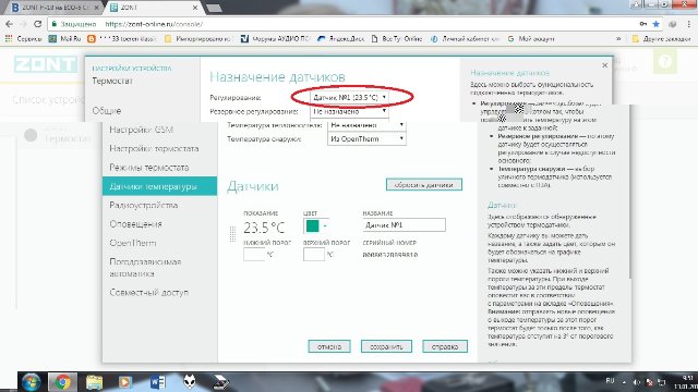

Здравствуйте! у меня установлен ZONT H-1B на ECO-5 Compact 24 F по протоколу ОТ. Вычитал на сайте Zont, по схемам установки (правда для Н-1 и Н-1V https://zont-online.ru/gallery/baxi/baxi-5-pokolenija) что надо снимать перемычку (для термостата), хотя читал, что один из параметров F (к сожалению навскидку не помню какой) установлен на моем котле, как "не обращать внимания на перемычку".....но раз на оф. сайте указано - сделано....перезапустил дистанционно котел, все заработало, однако в один из моментов, набрав заданную температуру, остановился вначале насос дымоудаления/воздухопритока, а затем и водяной.....перестал моргать значок отопления....проверил по ОТ, в режиме диагностика (вложение) "аварии нет, отопление и ГВС - неактивно", попробовал включить ГВС - все работает, как в летнем режиме....
Но везде пишут что водяной насос не должен останавливаться в режиме отопления..... да и еще, параметр F11 - установил 010, т.е. 10 мин. Может поэтому остановка?
Отправлено спустя 57 минут 8 секунд:
..не стал проводить сомнительные эксперименты (тем более на ночь, да еще снег пошел и температура за окном медленно, но уверенно поползла вниз), вернул назад перемычку, все заработало как прежде....
РS.....что-же это было? :facepalm:

Установлена работа котла по термодатчику воздуха.
А через какое время насос запустится назад (если убрать перемычку)?
Пробовал уменьшать параметр F11, правда только до заводского 003, но через 3 мин насос не запустился почему-то....

и еще вопрос: если используется подключение Zont Н-1В по ОТ, релейный выход термостата подключаем или нет?

...установил параметр F13 на 100...но насос все равно останавливается после 5-7 мин. работы.....почему?

Мнения разделились, но ПЕРЕМЫЧКУ ВЕРНУЛ НА МЕСТО, т.к. без нее насос останавливается, несмотря на установку параметра F13 на 100 мин., батареи остывают, а котел не включается....а с перемычкой - все работает.

Всем, доброго времени суток! Установил на Зонт радиомодуль и радиотермометр, убрал F04 и F05 на 000, перемычка снята, включил котел и Зонт....вот что на графиках....насос в период отдыха котла останавливается...т.е получается что котел час с небольшим работает, а затем около часа отдыхает....за окном -6
Изображение прошу мнения специалистов
С уважением, Геннадий.
