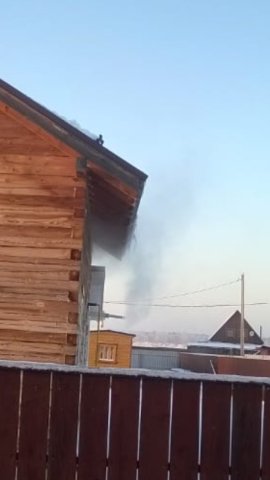

Сильно дымит из коаксиальной трубы. На фото....
Я понимаю что дым должен идти, на улице минус 12, но мне кажется очень сильно... Может в настройках котла не так что-то, по сгоранию смеси или т.п.?

А почему вам так кажется? :hospital:
У соседей так не дымит...Слегка дымок/парок идет...
Котел по мощности такой же, да и площадь примерно одинаковая...

Дык вы хоть напишите, какой у вас котел???
"При прочих равных", "сильно дымит" наоборот говорит о большей эффективности котла по сравнению с соседями...

BAXI-Ural писал(а): 17 дек 2018, 10:56 Дык вы хоть напишите, какой у вас котел???
Котел Ecofour
24квт
Установленная температура теплоносителя - 50 град.
Работает от термостата Salus по заданной температуре внутри помещения.

Правильно он у вас дымит.... у соседей неправильно ;)

А вы уверены, что это именно дым, а не пар?

Alex_Kovy писал(а): 17 дек 2018, 11:06 А вы уверены, что это именно дым, а не пар?
Предполагаю, что это дымовые газы.

Наверное, Alex_Kovy предположил, что у вас дырка в теплообменнике и испаряется теплоноситель...

Попросите соседей выключить котел на 30 минут. Потом сравните дым. Результат сообщите.

bullet0823 писал(а): 17 дек 2018, 17:02 Попросите соседей выключить котел на 30 минут. Потом сравните дым. Результат сообщите.
Ну он и так не постоянно работает, и перерывы бывают больше чем полчаса.

Парить будет, газы выше 100 на выходе. Помимо этого при комнатном термостате котел работает на максималке для достижения заданной температуры воздуха в помещении, а по поводу дырки в ТО возможно но не факт, давление бы падало каждый час
