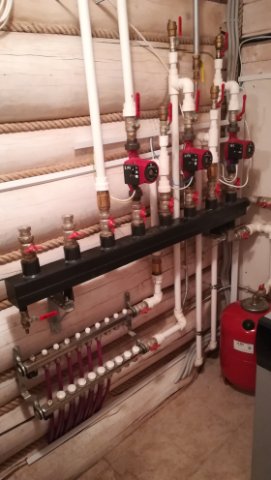

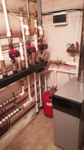

BAXI SLIM 1.300 in + ACV SLE W 240 перегревается котел
Существующая система такая:
1. От котла идет подача на большой коллектор (на картинке он черный).
2. С этого коллектора идет подача на 3 контура - первый этаж, мансарда и ГВС. На первом и мансарде - свои коллекторы. Малые - коллектор первого этажа виден на картинке - блестящий. От них на каждую батарею - свой луч. (Наверно система - коллекторно-лучевая)
3. На каждый контур свой насос.
4. Насосы отопления управляются по термостатам (мансардный о комнатному (это временная схема), а насосом первого этажа управляет сигнализация Эритея);
5. Насос бойлера управляется ... наверно мозгами котла - в бойлере установлен датчик температуры, ну и эта антилегионела... будь она здорова.
Вот как-то так ...
Вот как-то так ...

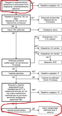

должен быть алгоритм разгрузки в летнем режиме, но вот какой не помню...
Отправлено спустя 5 минут 10 секунд:
ага, подсмотрел в тетрадке - насос продолжает работать 3 минуты..
Отправлено спустя 2 минуты 58 секунд: Отправлено спустя 6 минут 2 секунды:
а вот в режиме зима точно сразу переключает на насос отопления...поэтому именно в режиме зима и может перегрев идти в такой схеме...
Отправлено спустя 1 минуту :
и с комнатным термостатом в зиме тоже может быть "засада"...где то здесь была темка по этому поводу, точно не помню резюме темы...

Как работает в режиме лето не знаю. Но проблем не помню. Я сначала весь котел отключал - и вот тогда проблемы были. А когда перестал его дёргать - все устаканилось.

Звонил в техотдел Baxi. Их рекомендация - отключать режим антилегионелла ...
А мне этого вовсе не хочется ... Эхе-хе ...
- Сообщения: 6770
- Откуда: г.Кострома
- Мой котел: Gepard 23MTV19
- Благодарил (а): 114 раз
- Поблагодарили: 421 раз
- Возраст: 51
Так обычный нагрев будет вызывать перегрев также...как остановятся насосы отопления...
