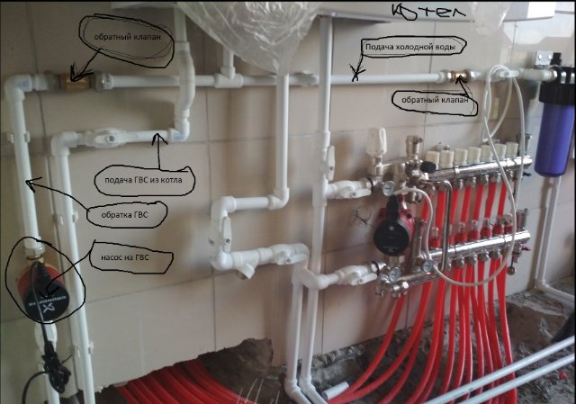

Друзья, помогите советом с рециркуляцией ГВС. Оцените мою схему, будет ли работать?

MaksWeLL писал(а): 03 июн 2019, 20:07 Оцените мою схему, будет ли работать?
А где бойлер?

Котел Baxi нувола 3 комфорт, со встроенным бойлером на 60л

Возникли сомнения по поводу правильности монтажа рециркуляции ГВС, тк обратка и подача холодной воды идут друг навстречу другу. А т.к. газ еще не подведен и не подключен к котлу, то нет возможности проверить схему. Работоспособна ли данная схема?
Монтажники "врезали" линию рециркуляции в штатный ввод холодной воды (поскольку ввода для рециркуляции в этом котле нет). Эта схема имитирует рециркуляцию, подмешивая горячую воду к вводу холодной Схема для воды нештатная (для этой модели котла), не вполне понятно, как будут реагировать встроенная автоматика котла. Теоретически, нагрев бойлера должен работать (переключение трехходового клапана) по датчику температуры и проблем с отоплением быть не должно

MaksWeLL писал(а): 04 июн 2019, 11:56 Монтажники "врезали" линию рециркуляции в штатный ввод холодной воды (поскольку ввода для рециркуляции в этом котле нет).
Поэтому и спросил про бойлер. ;)
На мой взгляд, сделано что-то несуразное. Когда-то была актуальна фраза "конструктора не на.. обманешь".

Starik писал(а): 04 июн 2019, 13:52 На мой взгляд, сделано что-то несуразное
Что вас смущает? Поделитесь своим мнением

Для данных котлов фирма BAXI выпускает вот такое приспособление для рециркуляции Baxi (Baxi) набор для рециркуляции, NUVOLA-3 (KHG 714022710). Так что возможность устройства рециркуляции в котле данного типа возможно.
BAXI - Volga

в целом у вас схема рабочая
для котлов серии Nuvola действительно есть комплект рециркуляции - по сути тройник с обратным клапаном и краном

1. Очень долго идет вода в краны
2. В летний период в ванне влажно, соотвественно ТП не топлю.
3. Сейчас маленький, со временем буду ставить котел с БКН на 200 литров.
Steamboy
Гуру
Сообщения: 1290
Откуда: Россия
Благодарил (а): 31 раз
Поблагодарили: 195 раз
Возраст: 49
Рециркуляция. Baxi nuvola 3 comfort 280i
Сообщение Steamboy »
DmitryB писал(а): 16 апр 2020, 16:07 В летний период в ванне влажно,
форточки можно открыть и проблема решится сама собой
Отправлено спустя 5 минут 33 секунды:
Steamboy писал(а): 16 апр 2020, 16:43 Очень долго идет вода в краны
но это не относится к полотенцесушителю ;)
DmitryB
Завсегдатай
Сообщения: 126
Зарегистрирован: 09 июл 2018, 19:50
Откуда: МО
Мой котел: Nuvola 3 280i
Благодарил (а): 11 раз
Поблагодарили: 1 раз
Сообщение DmitryB »
Steamboy писал(а): 16 апр 2020, 16:49 форточки можно открыть и проблема решится сама собой
да, это вариант но не всегда помогало по опыту прошлого года)
Steamboy писал(а): 16 апр 2020, 16:49 но это не относится к полотенцесушителю
как это не относится?) а что тогда относится?)
Steamboy
Гуру
Сообщения: 1290
Откуда: Россия
Возраст: 49
DmitryB писал(а): 16 апр 2020, 17:34 как это не относится?) а что тогда относится?)
для того что бы циркулировать воду и отбирать ее сразу из крана горячей, подключение полотенцесушителя необязательно...
Отправлено спустя 3 минуты 36 секунд:
Прочтите пожалуйста свой пост #23, где Вы процитировали мой вопрос про малый объем бойлера и подключенный к нему полотенцесушитель и первым пунктом своего ответа Вы пишите, что долго течет холодная вода из крана... Так причем здесь холодная вода из крана и полотенцесушитель?
DmitryB
Завсегдатай
Сообщения: 126
Откуда: МО
Сообщение DmitryB »
Steamboy писал(а): 16 апр 2020, 18:16 для того что бы циркулировать воду и отбирать ее сразу из крана горячей, подключение полотенцесушителя необязательно...
можно просто сделать рециркуляцию без полотенцесушителя - вы это имеете ввиду? просто замкнуть петлю?
Если да, то да, можно так сделать, но если можно убить 2х зайцев, почему бы и не воспользоваться.
Steamboy писал(а): 16 апр 2020, 18:16 Прочтите пожалуйста свой пост #23, где Вы процитировали мой вопрос про малый объем бойлера и подключенный к нему полотенцесушитель и первым пунктом своего ответа Вы пишите, что долго течет холодная вода из крана... Так причем здесь холодная вода из крана и полотенцесушитель?
сам полотенцесушитель не причем. Но ответил выше :)
Steamboy
Гуру
Сообщения: 1290
Откуда: Россия
Возраст: 49
DmitryB писал(а): 16 апр 2020, 19:36 можно просто сделать рециркуляцию без полотенцесушителя - вы это имеете ввиду? просто замкнуть петлю?
да, именно так.
DmitryB писал(а): 16 апр 2020, 19:36 но если можно убить 2х зайцев, почему бы и не воспользоваться.
не для такого объёма бойлера.
DmitryB
Завсегдатай
Сообщения: 126
Откуда: МО
Сообщение DmitryB »
Steamboy писал(а): 16 апр 2020, 22:19 не для такого объёма бойлера.
почему? нет смысла потому что будет постоянно греть ее? или в чем причина?
