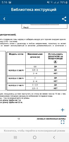

Здравствуйте ! нужна помощь,и разобраться, немного не понимаю по длиннее дымохода Котел Baxi eco classic 24F ? длина "L" я так понимаю до 5 ти метров со всеми изгибами по инструкции , а вот дальше до оголовка какая длинна допустима , или до 5 ти метров эта вся труба от котла до оголовка , и где можно взять информацию если это так ? Спасибо за помощь .
- Представитель BAXI
- Сообщения: 4493
- Откуда: Екатеринбург
- Благодарил (а): 6 раз
- Поблагодарили: 375 раз
- Возраст: 57
Вертикальный дымоход, максимальная длина
Вот это ваше "?" и есть оконечник....
Здравствуйте, немного не понял ответ если можно дайте более развернутый , просто проблема в том что у меня длинна "L" 0.83м а вот выше там где я поставил вопрос 4.3 м, плюс перекрытие, сколько оно не знаю , вот и хотел бы узнать какая максимальная длинна допустима . Спасибо.
