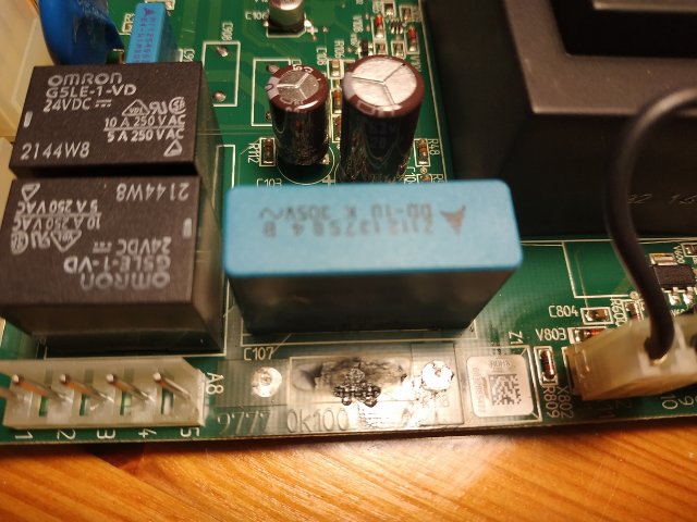

Здравствуйте!
Котёл Slim 2.300Fi был запущен весной 2014г. Работал постоянно и без нареканий до последнего времени. Приехал в прошлые выходные - котёл не работает, мигает правый красный СД. Разбирательство показало, что сгорел (буквально) резистор R118. При этом существенно прожёг плату. Под рукой оказались несколько резисторов и я "изготовил" резистор 180Ом уже не два , а 5 ватт. Наблюдал три дня - всё работало, резистор холодный. Приехал сегодня - та же картина: отвалилась пайка составного резистор - котёл не работает. Понятно, что двухваттные резисторы просто так не горят. Определить виновника я не могу. В котлах смыслю немного. Поэтому прошу помощи. Что именно питается через этот резистор? По жгуту от платы, вроде насос (тот, что пониже). На насосе есть следы теплоносителя и подсохшие потёки на полу. Подскажите что делать? Куда смотреть?

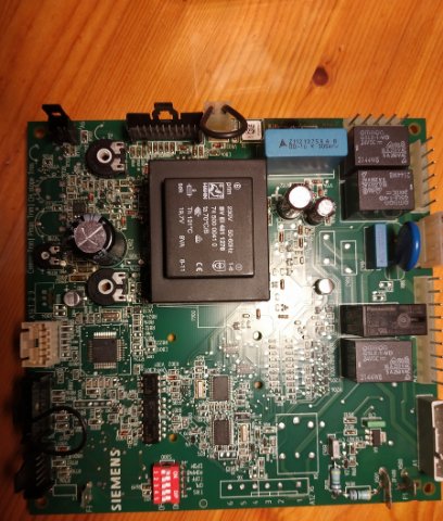

Bahus, эта позиция понятна, хотя не имеет оправданий. Что там и куда идёт на плате я смогу разобраться, раз уж такая позиция. Вопрос в том, что вызывает это сгорание. Просто замена платы может привести к тому, что и у новой платы сгорит этот резистор. Согласны? Если понять куда протекает через резистор 180Ом (2Вт) ток между 0,25 и 0,5А (примерно) можно понять кто виновник: сама плата (Бог с ней, заменю) или же нечто внешнее. Может быть не плату надо менять, а что-то другое! Вопрос-то, в основном, в этом.
Совет "позвать специалиста" можно не давать, соображу сам.
И ещё. На насосе, что левее и ниже (подающий?), есть следы теплоносителя. Прямо на таком "рычажке" (не знаю, что это такое) на пластиковой крышке. Это проблема? Если да, то как меняется насос? Ведь надо сливать теплоноситель? Или ....?

Стало уже интересно. Взял плату, упорно крутил полчаса.
Моё мнение (напоминаю - я ни разу не схемотехник, не электрик и вообще у меня по физике тройка):
Насос, который пониже - это насос бойлера. Его питание осуществляется от колодки А8 через реле К2. Само реле включено в схему сразу после вводного электропитания. Резистор 118 находится дальше по схеме. Так что если бы была проблема с этим насосом - скорее вводные предохранители бы стрельнули бы. Впрочем проверить насос несложно же. Открутить торцевую пробку, повертеть вал отверткой. Если будет клинить, это почувствуется. Да и ток померить во время его работы не так уж сложно, главное тококлещи чтобы под рукой были.
По поводу данного резистора - у меня вообще сложилось впечатление, что он стоит в обвязке блока питания низковольтной части. Как-то в кучке стоят помехоподавляющие конденсаторы, диодный мост и трансформатор. С другой стороны вы говорите, что после перегорания - светодиоды горели. Так что мне сложно дальше что-то говорить. Повторюсь, тупенький я в этом.
Позиция производителя озвучена - мы как АСЦ её придерживаемся. По крайней мере пока изделие на гарантии.
Да и негарантийные ремонты - ну другая это ниша. Абсолютно. Если возникнет необходимость - да найдем грамотного схемотехника, отрисует он схемы на разные модели, сострогает стенды, спаяет программатор для снятия/заливки дампа. И вперед. Но пока такой необходимости не было. И сомневаюсь что возникнет в текущем формате нашей компании.
Ну а кто-то и такими вещами занимается. Значит считает это востребованным и необходимым (вроде даже кто-то на форуме был из подобной компании, которая платы восстанавливает). Равно также и не занимаемся промывкой теплообменников. Ну не рентабельно это для нас. Надо вгрузить бабла на оборудование, выделить персонал, найти удовлетворяющие потребностям площади. Когда это всё отобьется и начнет приносить дивиденды. А в какую-то компанию десятками в день теплообменники несут. У них инвестиции в раз отбиваются. В конце концов это бизнес...
Много лирики, мало толку.

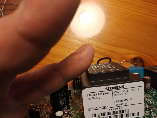

На плате никакх опознавательных надписей нет. Кроме крупной: Siemens. Если подскажете, где её искать - посмотрю.
Отправлено спустя 3 минуты 32 секунды:
tsv63, хотя вот нашёл надпись на трансформаторе: Это название?

Блин. От последней фотки чуть не поседел. Думаю фигли всё наоборот. Потом увидел что отзеркалена
tsv63, на Слимы только LMU33 и ставились. Схему они сто лет на ней не меняли. Только прошивка менялась.

Bahus, я сам не понял, как это получилось. Урезал фоткудо пригодного размера (исходная 3,5мб) и как-то так получилось. Только сейчас обратил внимание.
Отправлено спустя 14 минут 13 секунд:
Bahus, переделал фотку и она опять зеркальная! У меня на компе файл правильный - не зеркаленный! Это движок форума такую штуку делает. А основной файл слишком большой.
Отправлено спустя 8 минут :

Сейчас нормальная.

Здравствуйте! Из боязни получить ещё одну остановку котла решил немного поковыряться в плате, несмотря на -17 на улице. Кусок схемы маленький и ограничен морозом
. Сколько успел. Резистор, как я и предполагал -гасящий. Как и предполагал tsv63, случился обрыв стабилитрона V111. Опять же под рукой оказались только 12В стабилитроны. Состряпал из них 24В. поскольку у старого обрыв - припаял прямо поверх. К сожалению на "родном" корпусе стабилитрона MELF нет никакой маркировки. Но, в целом, с его мощностью понятно. Напряжение, измеренное на резисторе R118 до замены стабилитрона около 17-18В (немного скачет) при заменённом - 11,8 (стабильно). Что даёт ток почти 100мА в первом случае и 65мА во втором. Соответственно объяснение перегрева рассеиваемой мощностью: 1,8Вт и 0,77Вт. К этому надо прибавить заметное тепло от котла. Поскольку завершить схему не получилось, остался вопрос: какого хрена? Чтобы глобнулся диод - обычное дело, а чтобы стабилитрон - не совсем обычно. Т.е. вполне возможно, что неисправность где-то ещё есть. Буду наблюдать.
Было предположение, что приказали долго жить электролиты (на ощупь градусов 50°). Оказалось, что все 4 живы-здоровы. Потому, что это хорошие конденсаторы: серия KY (теперь KYA). от 4000 до 10000 часов на 105°С. При ОС 40-50, думаю, 70000часов . А может и больше. Но вообще-то и хорошим конденсаторам через 7-8 лет придёт конец. Очень уж много тепла, да ещё и в невентилируемом кожухе. Мои конденсаторы оказались молодцы: все ёмкости как у молодых (измерял приборчиком хорошим).
А вот параллельно конденсатору C103 установлен 1,5Вт стабилитрон 6,8В (1SMA5921) Он жив, но зачем он там- я не понял. Но, наверное, если видеть всю схему можно и это понять. Но, однако ж сгоревший 0,5Вт, а живой 1,5Вт. Странно...

lpm61, похвально, хорошая работа проделана, обычно так и поступаем. Вам пытались про монитор намекнуть, глядишь и рисовать не пришлось бы.
