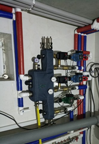

как я и предположил, гул всё-таки от насоса..
теперь хотелось бы узнать, а лучше увидеть - как сделана обвязка котла?
какие трубы и какого диаметра?
возможно дело в гидравлике... и если это так, то замена насоса ничего не решит.
если же всё-таки проблема в насосе, то вопрос о гарантийной замене решается с региональным представителем

BAXI - Volga писал(а): 17 авг 2020, 15:53 как сделана обвязка котла?
Вложил фото, 2 трубы слева сверху идут от котла, сами трубы 32.
BAXI - Volga писал(а): 17 авг 2020, 15:53 возможно дело в гидравлике...
Расстояние от котла до стрелки имеет значение? Со всеми изгибами ~6 метров в одну сторону.
