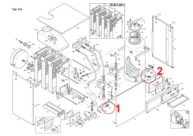

На форуме (тут) нашел такую инструкцию по проверке:
RADAR писал(а):..отсекаем котел от системы отопления кранами, сбрасываем с котла давление сливником на гидроблоке и откручиваем подпиточник от точки отопления...ХВ под давлением...смотрим на открученную часть подпиточника - скапливается капля или нет...если при этом уровень воды в котле по точку подпиточника и оттуда пойдет - значит змеевик(тепплообменник бойлера) течет...ну в кратце вродь так...давно не видел комби..мало их у нас и ломаются блин не часто...
Подскажите, пожалуйста, сливник на гидроблоке - это 1 или 2 на картинке? Или что-то другое?

BAXI SLIM 2.300i нагревается отопление при нагреве ГВС
Тот, который в бочке - это ГВС. Тот, который у теплообменника котла - это слив теплоносителя.
Теплообменник и гидроблок - это одно и то же? Это слева снизу (номер 1). Верно?Bahus писал(а): 03 авг 2021, 13:24 Тот, который в бочке - это ГВС. Тот, который у теплообменника котла - это слив теплоносителя.
Насколько понимаю, Радар писал о следующем.
1. Закрываем краны на подачу и обратку в систему отопления. Чтобы всю систему не сливать.
2. Сливаем теплоноситель с котла (сливник на теплообменнике). Змеевик тоже сольется.
3. В это время бочка (и в целом ХВС) под давлением.
4. Теперь необходимо рассоединить перемычку с краном подпитки. Отсоединить кран нижней резьбой от толстой Г-образной трубки. Не очень понятно можно ли это вообще сделать. Накидная гайка-то на противоположной резьбе.
В общем это соединение нужно разобрать. Ну а после этого варианты. Будет капать с нижней части крана - значит кран не держит. А вот если пойдет из трубки снизу - значит змеевик, судя по всему. Во-втором случае чтобы потекло нужно ждать долго (при условии что змеевик действительно худой). Ибо через насос и подающий патрубок пройти не получится (там обратный клапан перед насосом). Поэтому водой должно заполниться: змеевик, вся обратка, весь теплообменник котла (естественно до уровня открытого соединения), ну и только потом перелив пойдет.
Думаю как-то так.
