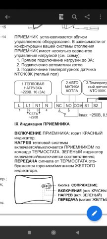

Добрый день! Помогите пожалуйста, если есть такая возможность, пришлите пожалуйста фотографию плат котла с обозначением подключения термостата. Дело в том, что информация о правильном подключении сильно разнится, та схема, которая описана в инструкции не подходит, поскольку описывает ситуацию, когда применяется QAA 73 и раздельное управление насосами зон (условно говоря первый и второй этаж).
У меня предполагается установка только беспроводного термостата, который будет управлять системой по принципу: перенес термостат на второй этаж, задал температуру, котел включился, нагрел, выключился (без внешнего датчика температуры, корректировки кривых и прочего)

А как будет правильнее в моём случае? 4 часа или 3 минуты? Циркуляционные насосы стоят и на контурах радиаторов и на теплых полах. И ещё вопрос, на схеме подключения передатчика термостата три варианта подключения, с каких клемм нужно брать сигнал: "Тепловая нагрузка" или "Автоматика котла"?

Михалыч56 писал(а): 13 дек 2021, 12:03 "Автоматика котла"
Вот этот. Сухие контакты надо. Тепловая нагрузка это проброс питания. Обычно через них электрические теплые полы запитывают, ну или что-то подобное, куда нужно фазу и ноль бросить, когда это надо. А в нашем случае нам нужно просто "выключателем щёлкнуть" (замкнуть петлю).

Оп. Стрелка нарисовалась. Тогда подключение термостата к котлу - занятие бессмысленное.
Я бы сделал так (ну это по-грамотному, на мой взгляд):
1. Насос загрузки стрелки и насос бойлера подключаются к котлу (бойлер должен быть подключен ДО стрелки).
2. Насосы контуров (кроме теплых полов) запитываются через комнатные термостаты (каждому насосу свой). Каждый термостат устанавливается в зоне действия своего насоса. И в этом случае в термостате использовать как раз клеммы "тепловая нагрузка".
Вот в этом случае будет смысл всех манипуляций. Котел будет загружать стрелку теплоносителем заданной температуры. Насосы контуров будут разгружать стрелку по необходимости, по сигналу комнатных термостатов.
