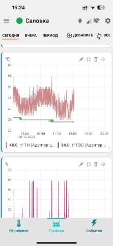

Добрый день!
Подскажите пожалуйста по графику, такое поведение температуры теплоносителя это норма?

Частое включение котла Baxi NUVOLA-3 Comfort
Ничего не видно по вашему скрин-шоту... Сделайте нормальный график на 1 часkonoplya89 писал(а): 06 дек 2023, 15:55 Добрый день!
Можно не сжатый скрин скинуть куда-нибудь в облако, а сюда ссылку сделать.

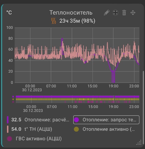

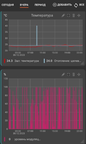

Здравствуйте.
Таже проблема что описана у топикстартера.
Какое-то дикое кол-во включений.
Регулировка по ПИД.
На улице +2
Графики прикладываю .
Это норма? Или я где-то накосячил?
Управляется котел Baxi коннект плюс
Котел Baxi луна комфорт 3
Регулировка по ПИД.
На улице +2
Видно что большая разница температуры между подачей и обратной, что говорит о плохой циркуляции
А можете пояснить подробнее за этим параметром стоит? И как параметр влияет на управление, если котел управляется зонтом?Starik писал(а): 31 дек 2023, 10:06 И что же дикого в алгоритме котла тебе видится? Загляни в параметр F18, там сказано: через 3 минуты после остановки - снова запускать горелку.
BAXI-Ural, какая здесь может быть причина? И насколько критично отклонение? Ранее был на электрокотле, там не было такой расчески (см аттач). И что можно придпренять для «выпрямления»BAXI-Ural писал(а): 31 дек 2023, 07:03 Видно что большая разница температуры между подачей и обратной, что говорит о плохой циркуляции
Ну так покажите графики 1 - 2 часа! Что там можно рассмотреть за сутки?! И не дергайте за это время котёл на ГВС.
BAXI-Ural, приложил. Непонятно если колонка не активна откуда тепло в контуре появляется
Судя по графиками все неплохо...
Желательно уменьшить гидросопротивление для улучшения циркуляции, шрязевик посмотреть, радиаторы приотпустить.
