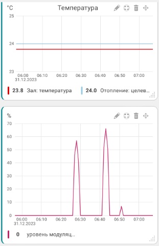

Добрый день!
Подскажите пожалуйста по графику, такое поведение температуры теплоносителя это норма?

Частое включение котла Baxi NUVOLA-3 Comfort
Ничего не видно по вашему скрин-шоту... Сделайте нормальный график на 1 часkonoplya89 писал(а): 06 дек 2023, 15:55 Добрый день!
Здравствуйте.
Таже проблема что описана у топикстартера.
Какое-то дикое кол-во включений.
Регулировка по ПИД.
На улице +2
Графики прикладываю .
Это норма? Или я где-то накосячил?
Управляется котел Baxi коннект плюс
Котел Baxi луна комфорт 3
Регулировка по ПИД.
На улице +2
Видно что большая разница температуры между подачей и обратной, что говорит о плохой циркуляции
Ну так покажите графики 1 - 2 часа! Что там можно рассмотреть за сутки?! И не дергайте за это время котёл на ГВС.
Отправлено спустя 4 минуты 30 секунд:
Давление контролируется релейным способом. Настройка реле 0.6 бар +,/-... А посмотреть вам вот манометрantibot писал(а): 31 дек 2023, 11:03 И еще доп вопрос. Baxi луна комфорт 3 не показывает давление в контуре циферками на морде (и как следствие не передает на зонт). Так и должно быть? Только монометр?
BAXI-Ural, приложил. Непонятно если колонка не активна откуда тепло в контуре появляется
Bahus, BAXI-Ural, спасибо за ответ по датчику давления
И еще один вопросик. При включении контура на гвс, это ожидаемо что и в контур отопления тоже греется?
Судя по графиками все неплохо...
Желательно уменьшить гидросопротивление для улучшения циркуляции, шрязевик посмотреть, радиаторы приотпустить.
