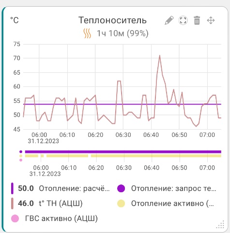

Графики прикладываю .
Это норма? Или я где-то накосячил?

Сообщения: 4493
Поблагодарили: 375 раз
Возраст: 57
Частое включение котла Baxi NUVOLA-3 Comfort
Видно что большая разница температуры между подачей и обратной, что говорит о плохой циркуляции

BAXI-Ural писал(а): 31 дек 2023, 07:03 Видно что большая разница температуры между подачей и обратной, что говорит о плохой циркуляции
BAXI-Ural, какая здесь может быть причина? И насколько критично отклонение? Ранее был на электрокотле, там не было такой расчески (см аттач). И что можно придпренять для «выпрямления»

Ну так покажите графики 1 - 2 часа! Что там можно рассмотреть за сутки?! И не дергайте за это время котёл на ГВС.

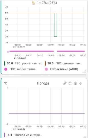

BAXI-Ural, приложил. Непонятно если колонка не активна откуда тепло в контуре появляется😳
Bahus, BAXI-Ural, спасибо за ответ по датчику давления
И еще один вопросик. При включении контура на гвс, это ожидаемо что и в контур отопления тоже греется?
Сообщения: 4493
Возраст: 57
Судя по графиками все неплохо...
Желательно уменьшить гидросопротивление для улучшения циркуляции, шрязевик посмотреть, радиаторы приотпустить.
