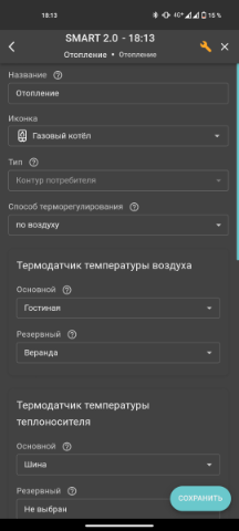

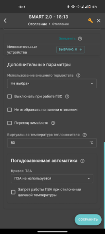

Сообщение Ipnev83 »
Настройки

Ipnev83 писал(а): 20 дек 2023, 18:56Настройки
гистерезис поменяй на 1 или 1,5 или 2 или 2,5 гр.
