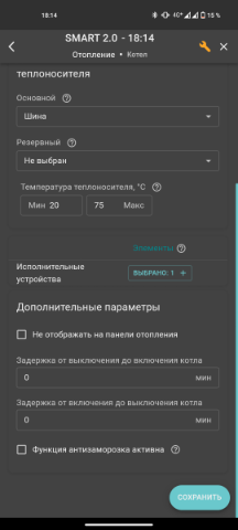

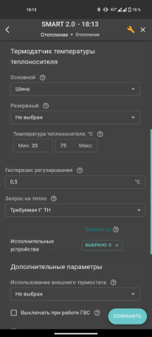

23 держит. И у соседей 23. Домики у всех почти одинаковые по размерам и материалам/утеплению. И батареи жарят до 75. Я думал, что этот режим сам регулирует температуру, а нем мин/макс. У соседей без zonta в среднем температура батарей 40-50.

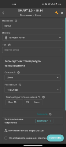

Высокое потребление газа Baxi luna 3 comfort и zont smart 2.0
Настройки

Что задал, то тебе котёл и отработал. +23 = +23. Котлу по барабану, как твой зонт вычислил величину температуры теплоносителя, нужную для температуры в гостиной +23, равно, как зонту по барабану, как твой котёл, какой температурой отработал.
Почти, да не почти...Ipnev83 писал(а): 20 дек 2023, 15:54 Домики у всех почти одинаковые по размерам и материалам/утеплению.
Так в чём проблема. Включи ручной режим, если таковой у зонта имеется, задай котлу греть до 40-50 и посмотри, будет ли при этом температура в гостиной +23 при всех равных вводных условий. Я сомневаюсь...

Температуру то сам выставляешь на котле ведь. И какая на радиаторе, Если их мало, то и 100 гр не хватит. Отключи зонт, параметры посмотри у соседа и поставь у себя. И только тогда сравнивай.Ipnev83 писал(а): 20 дек 2023, 15:5423 держит. И у соседей 23. Домики у всех почти одинаковые по размерам и материалам/утеплению. И батареи жарят до 75. Я думал, что этот режим сам регулирует температуру, а нем мин/макс. У соседей без zonta в среднем температура батарей 40-50.

гистерезис поменяй на 1 или 1,5 или 2 или 2,5 гр.
