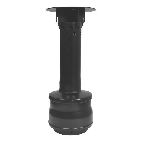

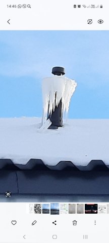

Всем доброго дня.
Проверенные [вроде бы] продавцы подогнали мне оконечник KHG 714036410, хотя в принципе есть в природе вариант антилед KUG 71413571. Результат на фото. Менять на KUG 71413571 дорого и технически сложно, т.к. придется вскрывать потолок в котельной.
Тут в форуме вычитал совет в теме viewtopic.php?t=7745&sid=b4b8ebd2087fb7 ... 35eaff3463 от Steamboy » 30 дек 2020:
Так как сосульки появляются с газохода и нависают на козырьке воздуховода, то нужно просто напросто увеличить размер живого сечения выходных отверстий под козырьком газохода.
Правильно я понимаю, что предлагается увеличить пропускную способность НА ВЫХОД? Или больше похоже на замерзание на впуске? Тогда есть ли шанс изменить ситуацию, например высверлив ниже воздухозабора по кругу отверстия для забора воздуха? Есть ли еще какие-то колхозные решения проблемы? В конце концов спилить оконечник и поставить сверху что-то неоригинальное, как на первом фото? Спасибо всем большое заранее!

колхоза полно - спилить крышу выхлопа, взять забор воздуха из помещения или из чердачного пространства...

Я просто засомневался - а в ЗАБОРЕ ли воздуха у меня проблема? Не в ВЫПУСКЕ ли? Из помещения понятно, есть вариант, как и разводить забор и выхлоп и забор выводить в стену.
Но хотелось бы малой кровью и точно понимая, какую проблему решаю)

Вся влага в выхлопе, а значит ему (выхлопу) нельзя задерживаться на трубе (около трубы), как это реализовать - решай сам.

MiklG писал(а): 04 янв 2024, 20:00 Я просто засомневался - а в ЗАБОРЕ ли воздуха у меня проблема? Не в ВЫПУСКЕ ли?
и там и там... :D выпуск льет воду на впуск и тот обмерзает... :)
Отправлено спустя 1 минуту 6 секунд:
чтоб не поливал выпуск - спилить крышу ему...если жалко, то воздух из помещения на морозы... :)

Если спилить крышу - туда же будет вода попадать, пыль? Или это не критично?

не критично

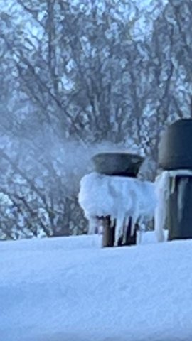

MiklG писал(а): 04 янв 2024, 19:22 хотя в принципе есть в природе вариант антилед KUG 71413571
Установили данный элемент (дорогой кстати) Тоже весь во льду, но котел пока работает, видимо забор воздуха не перекрывает пока

Спасибо за информацию! Думал если что менять на такой же, как у вас, в антиобледенительном исполнении. Как видим, смысла нет((
