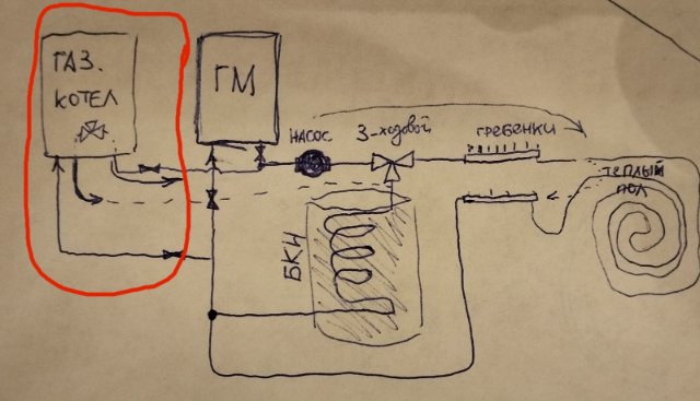

Части, обведенной красным, нет - ее делаю. Вода выходит с гидромодуля (считайте, с электрокотла), насос на выходе стоит, идет к трехходовому с сервоприводом. Он открыт либо на гребенки теплых полов (топлюсь без батарей, низкотемпературка), либо на БКН (по термометру в БКН). Управляет этим трехходовым гидромодуль (по настройкам. Как только температура воды в БКН падает ниже чем... - переключает на БКН на время).
В подключаемом газовом котле свой трехходовой. Т.е. мне надо выводить выход гвс газового котла по пунктирной линии где-то после имеющегося моего трехходового и в периоды работы на газу мой трехходовой останавливать в положении "на гребенки теплого пола". И газовый котел будет делать всё встроенным трехходовым. Ну и насос мой надо будет переставить на обратку и запитать от котла, конечно (запитать в любом случае от котла, хоть как делай, это ясно - встроенный насос котла не прокачает два этажа мои). Но это ладно, переставить не беда.
А можно же совсем заглушить выход гвс газового котла, отключить встроенный трехходовой, а подключить имеющийся уже в системе трехходовой с сервоприводом. Логично? И насос не переносить заодно

1. У вас на схеме перепутаны патрубки на котле. Подача с котла идёт с левого патрубка. Он у вас на обратку системы подключен. Обратка котла подключена в подачу системы. Однако выход с трёххода на змеевик бойлера отрисован правильно. Обратите внимание!!!

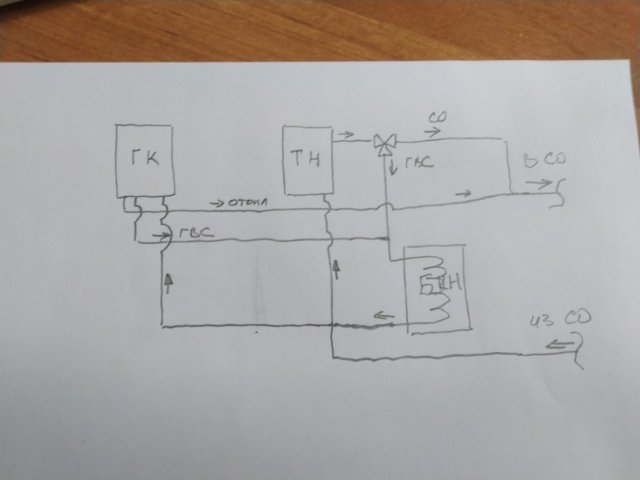

Если интересно моё мнение, я бы всё-таки полностью автономкой резерв сделал бы. Иначе возможны косяки. А так и переключать ничего не придётся. Примерная схемка ниже.
Как пример. Внешний трёхход остался в положении на бочку. ТН выключен, работает газовый котёл на отопление. Куда пойдёт теплоноситель по вашей схеме? Правильно. Не туда, куда нужно.

Bahus писал(а): 03 фев 2024, 11:45 1. У вас на схеме перепутаны патрубки на котле
1. Да, всё верно, патрубки не на местах. Просто рисовал, чтобы меньше линий пересекалось, потому и встроенный в котел трехходовой нарисовал между "перепутанными патрубками. В любом случае спасибо за напоминание
