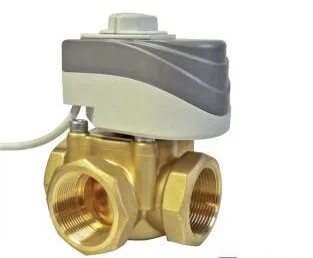

Добрый день. Есть система отопления с тепловым насосом (ТН). В ней реализован подогрев горячей воды в бойлере косвенного нагрева по схеме "приоритет ГВС". ТН умеет управлять внешним трехходовым смесительным краном с трёхточечным сервоприводом - примерно как на фото:
i (2).jpeg (10.07 КБ) 4973 просмотра
Сейчас до нас дошел газ и в параллель к ТН подключаю котел Baxi Duo-Tec Compact 1.24. В нем есть свой трехходовой и соответственно выход под ГВС. ТН оставляю как дублирующий вариант (на лето и "мало ли, авария"). Чтобы не дублировать по воде подводку к БКН - можно ли отключить встроенный трехходовой и вместо него подключить мой внешний? Если да - есть ли электрическая схема подключения где-то типовая? Или один отключил, второй включил?

Bahus писал(а): 03 фев 2024, 11:45 2. Всё зависит от того, какой у вас существующий трёхход - дискретный или смесительный. Отсюда будет понятно какой сервопривод и как он управляется.
2. Точно смесительный, с вот таким сервоприводом. Схема управления справа на картинке, 220В он. Переключение из края в край примерно 90 секунд. Когда доходит до крайнего положения - концевые ограничители срабатывают и останавливают двигатель.
Bahus писал(а): 03 фев 2024, 11:45 Как пример. Внешний трёхход остался в положении на бочку. ТН выключен, работает газовый котёл на отопление. Куда пойдёт теплоноситель по вашей схеме? Правильно. Не туда, куда нужно
3. Тут всё на моей совести. На сервоприводе (см. рисунок выше) красная клавиша, "отжимающая" его связь со штоком. Как сцепление. Нажимаю ее - и могу рукой перевести шток в нужное направление. Т.е. обесточивание ТН не ограничивает меня в положении сервопривода. Более того, за правило надо держать в любом случае перед стартом газового котла проверить положение всех кранов и сервопривода. И разумеется, когда ведем речь о резервировании - не подразумевается какой-то горячий резерв или совместная работа "в помощь". Либо газ, либо ТН, с ручным включением того или того.

Для этого поставишь запорные краны, так? Схему тебе уже начертили.
Твой трехход в системе для котла не годится (слишком долго переключается).

Starik писал(а): 05 фев 2024, 12:46 Для этого поставишь запорные краны, так? Схему тебе уже начертили.
Да, всё верно. Краны запорные на ТН уже стоят, на газовый котел куплены. Понял, спасибо. По графику расхода тоже понял, посмотрю, спасибо.
