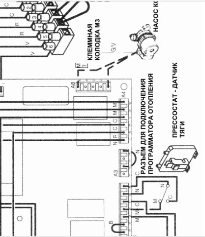

Господа! Специально зарегистрировался, чтобы написать!!! Была ТОЧНО ТАКАЯ ЖЕ проблема. Все уже собрался плату менять, для эксперемента на включенном котле отключил перемычку подключения программатора - заработал контур отопления! Тут же не выключая котел вернул перемычку и вот оно - ЧУДО! Котел заработал как надо!!!
