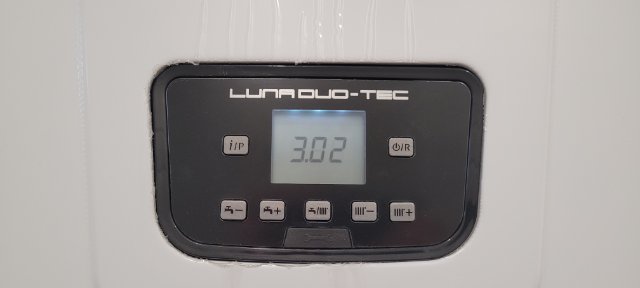

Проблема такая, котел в эксплуатации с ноября 2023, последние два месяца (может быть и из коробки это было, заехал в дом недавно) постоянно рестартует! переодичность примерно 12-14 часов. Проявляется это так: в режиме отопления вдруг замолкает, останавливается циркуляционный насос и турбина, на дисплее зажигается подсветка, все символы на экране, потом видимо версия прошивки 3.02 и начинается розжиг.
В общем поведение точно такое же как будто только включаешь его в сеть.

Ничего не помогает как будто WatchDog какой то там настроен. Зараза рестартует и все! Поведение очень непонятное как это скажется на продолжительности его работы непонятно т.к. насос и вентилятор мгновенно встают колом потом начинает разжигаться как обычно.
