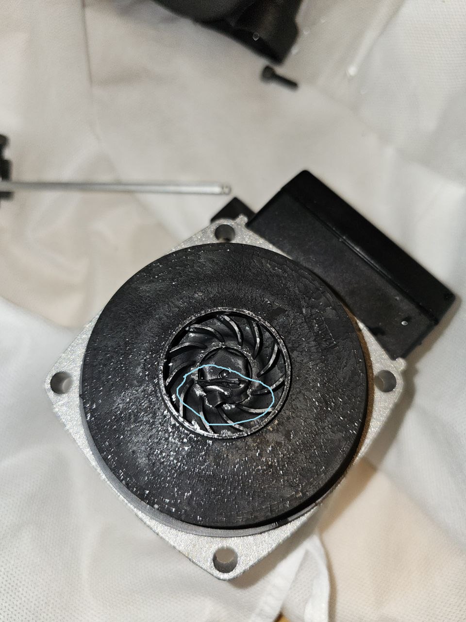

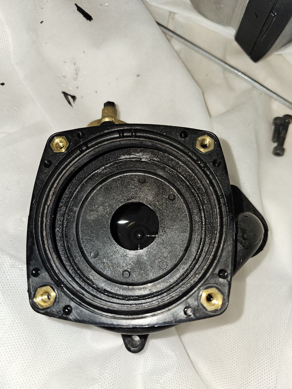

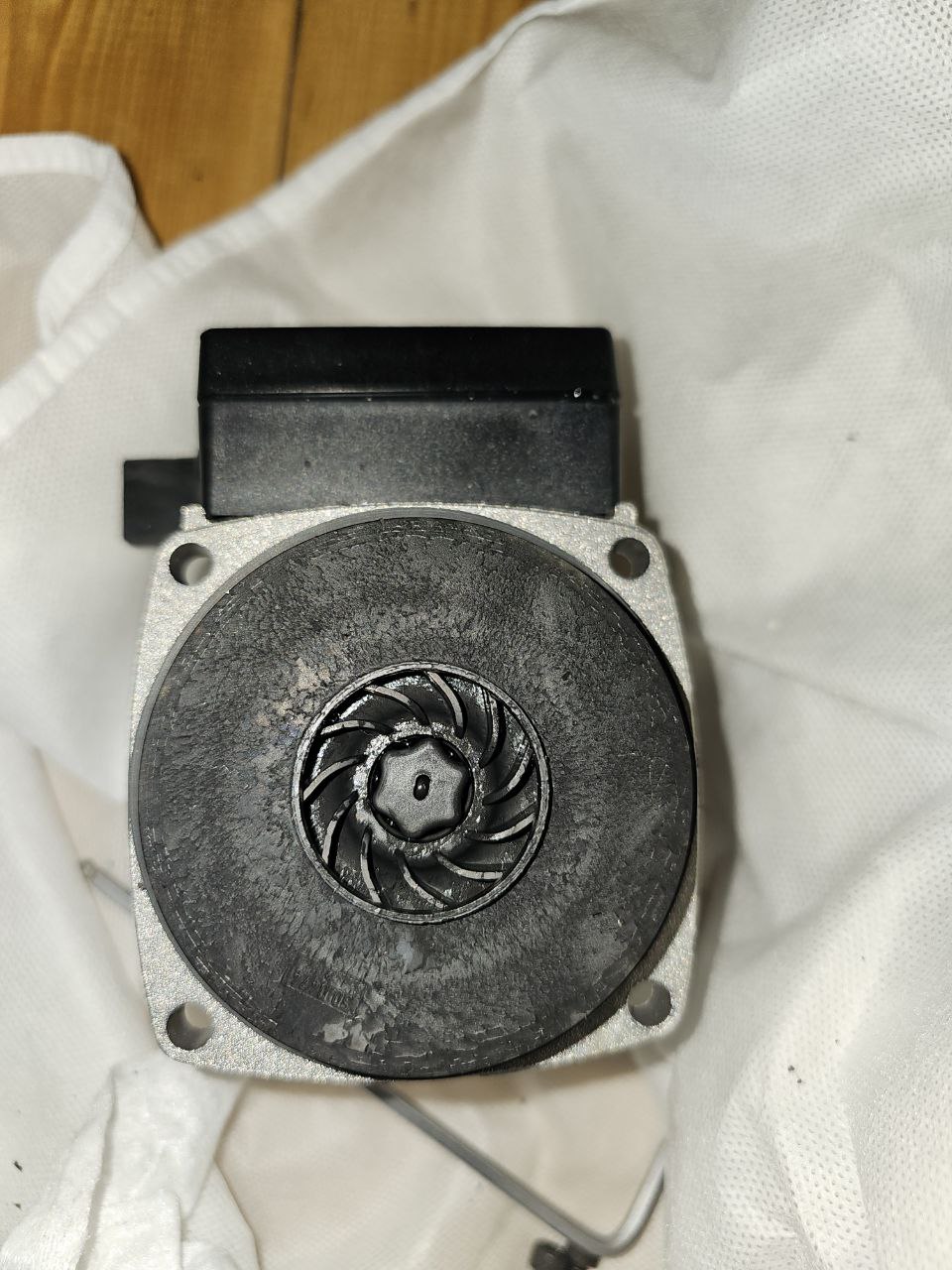

Мониторинг сообщил, что котел встал, небось опять по 25Е. Пока собираюсь ехать прошу оценить состояние насоса. Как ранее писал разбирал его, убрал стружку, почистил как мог. Нормальный это износ или требуется замена всего насоса или его частей?

Да чего вы к насосу прилипали. По вашем же словам ГВС нормально греет. Значит с насосом ок всё

Bahus писал(а): 22 дек 2024, 03:18 Да чего вы к насосу прилипали. По вашем же словам ГВС нормально греет. Значит с насосом ок всё
Ну насос же может работать,но подклинивать иногда вызывая е25? Интересно мнение опытных о его состоянии, ок более менее или точно не ок. А так доеду буду проверять по советам выше. Еще наверное датчик температуры контура отопления стоит проверить?

Primelost писал(а): 22 дек 2024, 09:34Ну насос же может работать,но подклинивать иногда вызывая е25?
В момент переключения на СО. :)
Покупай новый насос, хуже не будет.

Starik писал(а): 22 дек 2024, 11:04 Покупай новый насос, хуже не будет.
Цены видел на оригинал?
Уже тогда лучше просто бошку купить китайскую подходящую.
Primelost писал(а): 22 дек 2024, 09:34 Ну насос же может работать,но подклинивать иногда вызывая е25?
Думаю нет. Он бы тогда неожиданно вываливал бы это вам. И не так редко. А у вас закономерность какая-никакая, я так понял.
