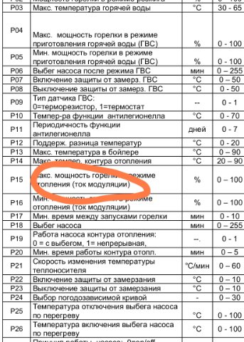

1. Не очень идея. Лучше P15 до нуля уронить в настройках.

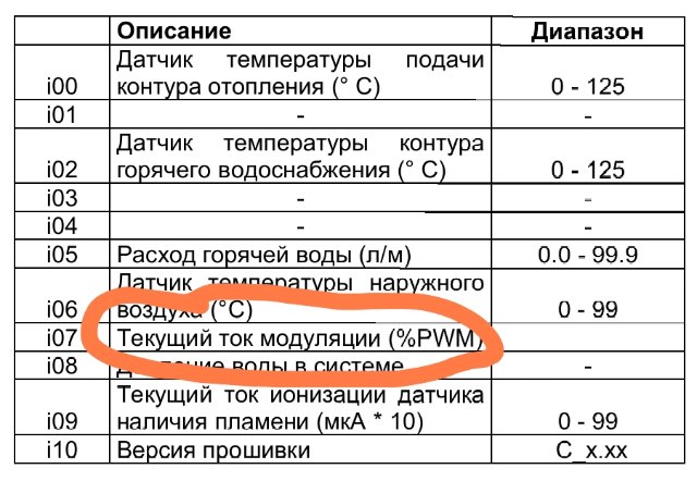

пробовал ((( судя по i07 минимальная мощность 30, ниже он не опускается, хотя явно чувствует, что скорость роста температуры теплоносителя большая и снижает в заводской миниму 30.

уверен, что это не проценты, так как при максимальном режиме горелки i07 показывает значение 230, как смогу заснять - пришлю фото. Но это и не пропорциональное значение, скажем, если считать, что 230 соответствует 2.4кВт, то 30 не соответствует 3кВт...

Ага. Решил в инструкцию залезть.
Так этот параметр не текущую мощность котла в % показывает. В инструкции очевидно символ процентов лишний. Ну хотя бы потому что 230 процентов довольно странной значение само по себе. Проценты же не могут быть больше 100 в данном случае.
Полистал, прикинул. У меня такая картина нарисовалась. В инструкции этот параметр должен называться как-то типа "Текущее значение тока модулятора" с единицей измерения мА DC. И это абсолютное значение. Для газового клапана на борту максимальное значение тока модуляции 230мА для метана и 310мА для сжиженного. Минимума не нашёл, но, скорее всего именно 30мА для метана и есть.
Короче ничего толкового этот параметр не покажет ибо достоверно неизвестно линейная зависимость там или какая. Никак в мощность не перевести. Ну то есть, наверное можно, если оооочень сильно заморочиться.
Для сравнения. На итальянских котлах четвёртого поколения есть инфопараметр А02, который показывает ровно то же самое. Правда не знаю в процентах или абсолютных значениях, поскольку ни разу не пользовался за ненадобностью.
И есть параметр А03, который заявлен именно как текущая мощность в процентах. И есть параметр А07, который показывает текущий уровень пламени в процентах. То есть там больше вариантов разгуляться. Так что Р15=0 единственный вариант. Можно, конечно, сделать так как вы (газовым краном), но в этом случае как минимум мощность ГВС вы тоже зажмёте. Да и в целом это костыль и колхоз. И где это может потом аукнуться - непонятно.

Добрый день, большое спасибо за ответы.
На всякий случай, так как, возможно, про тактование будут читать и другие, такие же как и я, новые пользователи котла, то напишу к чему пока пришёл, чтобы остальные не совершали моих ошибок. Неконтролируемое перекрытие газа краном и мне не очень нравится, хотя это реальный выход зажать временно мощность котла, так что всё же продолжил попытки настроить котел.
Так же предположил (хотя это не совсем так), что более длительный режим работы котла на нагрев, за счёт принудительного снижения мощности краном, увеличивает потери и снижает КПД, так как получается, что мы больше времени обогреваем холодный уличный воздух.
(но это дискуссионный вопрос, так как нужно замерить реальное суточное потребление, пока данных не достаточно, позже отпишусь. Предварительно получалось, что расход с прикрытым краном был 12 кубов газа в сутки (или 108кВт*ч), то в режиме с открытым краном 20кубов, но повторю, информации не достаточно и дом не вошёл в равновесное состояние по теплу).
Часы наблюдения за котлом, горелкой и режимами дали свои результаты.
Собственно к чему я пришёл со своим котлом.
1. Основной чрезвычайно важный параметр от тактования в моём случае - это P17 время между запусками горелки. Но он применяется не сразу, а к следующему циклу, по этому приходится ждать довольно долго (бывает три и более цикла работы отопления), чтобы оценить результат (вообще в настройке котла видимо спешить вообще нельзя).
2. Второй важный, но сложно заметный параметр - это P21 скорость изменения температуры теплоносителя. Это вынуждает при P15 установленной максимальной мощности горелки 50% быстро снизить ток модуляции до 30 единиц. А P15 50% позволяет иметь резерв по мощности на холодный период (хотя может оказать, что P15 вообще мало влияет, так как в данном случае управляющим является параметр P21). Я не заметил влияние P21 на ГВС, так как ГВС всегда стартует и большую часть нагрева идёт на P04 (230 единиц при 100% и на 170 единиц при 75% в моём случае)
3. И самое в моём случае важное - нужно значительно поднять температуру контура отопления, в моём случае, что был эффект 50 градусов.
Бонусом этого решения является то, что на контуре теплых полов (при устаноленых 28'C узла смешивания) всегда есть запас тепловой мощности теплоносителя.
4. Так и не смог P12 поддерживаемая разница температуры P12 в каком режиме влияет, только ГВС(?).
Что в итоге имеем в установившемся режиме (не до конца ещё установившемся). Отдельно отмечу циклы работы подогрева бойлева ГВС (без отбора самого теплоносителя), тепло бойлера забирается циркуляционным насосом, таким образом его приходится подогревать каждый час (температура бойлера косвенного нагрева сейчас 50). Так вот бойлер прогревается, но к сожалению, тут даже при всех настройках теплоноситель перегревается до 90 градусов и котел один раз тактует.

Приветствую всех.Прошу помощи.Котёл Baxi Eco Nova 24f,что обозначает параметр 21 в инструкции.и как его выставить на оптимальную величину.Спасибо

Отвечу, что смог отнаблюдать на своём котел, P21 - скорость изменения температуры теплоносителя, отвечает за уменьшение мощности горелки, в случае, если теплоноситель нагревается быстрее установленной величены. В частности это помогает сохранить запас по мощности горелки указанной в P15 - максимальная мощность горелки в режиме отопления.Хасерник писал(а): 08 ноя 2024, 10:47 Приветствую всех.Прошу помощи.Котёл Baxi Eco Nova 24f,что обозначает параметр 21 в инструкции.и как его выставить на оптимальную величину.Спасибо
Как это выглядит в реальности: Котел разжигается на мощности 60, потом устанавливает некоторую мощность по P15, наблюдает быстрый рост температуры теплоносителя, выше P21 и сбрасывает мощность горелки до минимальной (так выглядит у меня).
Тоже относится видимо и к ГВС, хотя мне сложно это заметить, но ГВС начинает греть с мощности P04, но по мере роста температуры и скорости также мощность снижается и видимо с учётом P21 (тут нужно проверять), пронаблюдать можно через параметр i07.
Теперь про запас по мощности, сейчас осень и выставлена небольшая температура теплоносителя. Если регулировать мощность параметром P15 и задушить этим параметром в минимальное значение (скажем 10), то когда потребуется больше мощность и теплоноситель не будет нагреваться с заданной скорость P21, то котел не будет увеличивать мощность. По этому считаю, что P21 важный параметр, который позволяет сохранить установку мощности P15 в соответствии с необходимой максимальной мощностью отопления (скажем для моего дома это 50), а горелку заставить работать на минимальной мощности не допуская перегрев теплоносителя и снизить вероятность тактования.
у меня установлено 2'C/мин, но фактически горелка уходит в минимальную мощность в режиме отопления практически сразу (контролируется по i07, там минимальное значение тока модуляции 30).
По тому как его выставить в нужно значение, если у вас избыток мощности котла по отношению к СО и котел нагревает теплоноситель СО и потом выключается (типичный режим), то вы можете попробовать растянуть время нагрева. В этом котле как мне видится типовой гистерезис минус 5 - плюс 5 к установленной температуре теплоносителя. Это 10 градусов, при установленном параметр P21 - 2 градуса в минуту, период нагрева СО должен получаться примерно 5минут, если вы хотите растянуть период до 10 минут, то нужно установить параметр 1, но в реальности, если мощность котла у вас в текущем режиме избыточная котел всё равно прогреет эти 10 градусов быстрее. И наоборот, если вы хотите режим нагрева сократить до 2.5минут, то нужно установить параметр P21 - 4. Пока установил параметр 2 и котел выдерживает у меня цикл прогрева теплоносителя за 5минут с последующим отдыхом 10минут установленным параметром P17.
но может кто по опытнее поточнее подскажет.

Baxi ECO NOVA 24F тактование.
Заводские параметры, в большинстве случаев, являются оптимальными. Но можешь поэкспериментировать, вдруг тебе подойдет медленный нагрев СО, либо стремительный. Скорость нагрева работает в диапазоне температуры, а не мощности и при условии, что к заводской установке мощности не прикасались.
На ГВС не действует, имхо, там свой алгоритм всегда.
Как-то так.
Установил P15=0, а i07 всё равно показывает 29-30. Ещё сильнее я так понимаю не уменьшить мощность?Pyhesty писал(а): 08 ноя 2024, 11:03 (контролируется по i07, там минимальное значение тока модуляции 30).
P21=1
P17=10
i07 ЭТО.НЕ.МОЩНОСТЬ!!!
Livsi
Когда у нас ток модуляции стал мощностью котла? Мы о чём всю тему обсуждаем?
Отправлено спустя 28 секунд:
Bahus писал(а): 06 ноя 2024, 17:06 Так этот параметр не текущую мощность котла в % показывает. В инструкции очевидно символ процентов лишний. Ну хотя бы потому что 230 процентов довольно странной значение само по себе. Проценты же не могут быть больше 100 в данном случае.
