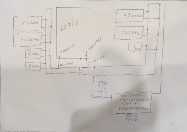

Здравствуйте, собираюсь сделать комбинированную систему отопления. Котел Baxi ЭКО 4s 24f будет стоять в кухне гостиной, от него будет идти два контура отопления с радиаторами через тройник один на 4 радиатора 2 по 12 сексиций, 2 по 6 секций, другой контур на 3 радиатора 2 по 12 секций, 1 на 4 секции. И хочу поставить во второй контур на обратку после всех радиаторов расширительный бак на 12литров, и насосносмесительный узел с коллектором на 6 контуров для теплого пола ( приблизительно 400м трубы 16*2). Подскажите возможно ли так сделать и будет ли система работать корректно?

схемку накидать нужно..

Вот приблизительная схема. Или лучше поставить гидрострелку после котла на 2 контура( один на отопление, другой на теплые полы)?

стрелка будет лучше мне кажется..здесь будут проблемы в настройке этого хозяйства, если конечно вывезти сможете настройку, то можно оставить и так..
