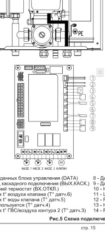

Здравствуйте, подскажите пожалуйста, где находится литиевая батарея на электро котле Baxi Ampera 24. Разрядилась, пришло время заменить.

Либо на блоке управления (32), либо в блоке индикации (31)
Второе скорее.

Здравствуйте, спасибо за ответ. Скорее всего в блоке индикации, буду искать на нём. Блок управления на моём котле выглядит как на изображение из руководства по эксплуатации. Визуально на плате нет батареи, имеется занимающая большую площадь платы пластиковая прямоугольная коробка (корпус), изначально подумал что спрятали под нее батарею, но её не так просто снять. Про блок индикации сразу не подумал, буду искать на нём.

Она сзади дисплея, открутите 4 болта и увидите
