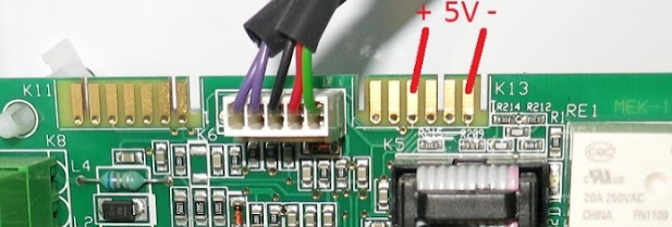

Не в курсе, с платы котла можно 5V взять?
Типа как у электрокотла Протерм:
