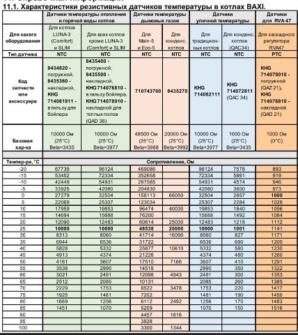

Какое значение CH O> перед включением котла? Измеряй сопротивление датчика. В инструкции раздел 4.3 внимательно прочти и сравни с тем, что в котле накрутили, верни к заводским (они в табличке).

Всем спасибо за помощь. При измерении, сопротивление датчика температуры теплоносителя было 22К ~5C (спасибо за таблицу), при реальной температуре теплоносителя ~25С. Заменил датчик. Котел перестал "самопроизвольно" запускаться. Смущает только одно, выключал режим антизамерзания, а он все равно срабатывал. Это и сбило с толку.
