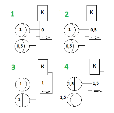

Теперь с двумя баками в системе попробовал.
Вводная такая. Первый бак 1 бар, второй 0,5, систему заливаем до 1,5 бар.
Я начал с готовой незаполненной системы.
1. Баки накачаны, система открыта, готова к заполнению.
2. Систему закрываем, заполняем до 0,5 бар. Мембраны остаются на месте.
3. Заполняем до 1 бар. У первого бака мембрана на месте, во втором баке мембрана встала на исходное положение.
4. Заполняем до 1,5 бар. У первого бака мембрана встала в исходное положение, у второго бака мембрана выгнута в сторону воздушной камеры.
И это, заметьте, мы ещё нагрев не включили, а у вас бОльшая часть объёма второго бака уже потеряна. Вы просто залили в систему лишние (условные) поллитра теплоносителя. Которые просто забили вам объём менее накачанного бака. А если учесть, что в вашей реальной системе второй бак меньше первого в 3,5 раза, то от него и толку чуть. Более того. При нагреве, я думаю (но нет уверенности), что объём расширяющегося теплоносителя будет распределяться пропорционально объёмам бака. То есть первый бак будет компенсировать 3,5 части объёма, а второй только 1. И что вы тогда удивляетесь, что после установки двухлитровки ничего не изменилось? Туда при нагреве 2 пипетки заходит. Даже если не так и работают баки поровну - во втором всё-равно мало места осталось.
Повторюсь, не претендую на истину. Возможно мои размышления неверны в корне. И, безусловно тут всё гораздо сложнее. Влияет и размер баков и их подсоединение относительно циркуляционного насоса, наверняка ещё какие-либо факторы.

Это как так? Не может давление быть разным по разные стороны мягкой резины. (натяжение резины в расчет не берем.)Bahus писал(а): 04 сен 2025, 15:44 Давление в системе прежнее 1,5 бар ибо несжимаемое. Давление в воздушной камере растёт ибо сжимаемое. Там давление после догрева будет обязательно больше чем в пункте 4.
ЗЫ. Верчу в голове эту конструкцию. Вообщем если в системе два бака, то они оба будут работать, если будет соблюдено только одно условия, что в них закачано преддавление менее давления в системе. Например в одном баке давление 0,5, в другом 1,4, а давление в системе 1,5. - оба бака будут выполнять свою функцию!! - потому что после заполнения системы - везде будет давление 1,5 и в системе и в обоих баках.
PSS/ ))) и тут совсем смешно помоему. при незначительном падении давления можно насосом через штуцер бака поднять давление без ущерба для работы самого бака и системы))
Или я еще с самого утра был не прав, что возможно, или летят к чертям фундаментальные правила накачки расширительного бака.
Последний раз редактировалось Livsi 04 сен 2025, 16:37, всего редактировалось 1 раз.

Это с чего бы? Допустим в статике у нас по обе стороны давление уравнялось. Далее мы нагреваем теплоноситель. Мы выяснили, что вода у нас не сжимается и расширяется в объёме. Соответственно она будет стремиться занимать больший объём бака выгибая мембрану в воздушную камеру. Соответственно объём воздушной камеры уменьшается. Воздуха осталось то же самое количество, поэтому ему ничего не остаётся как начать сжиматься. Отсюда и рост давления. И в обратную сторону. Теплоноситель начинает остывать, уменьшается в объёме. Воздушная камера начинает увеличиваться в объёме, воздух начинает расширяться, давление в воздушной камере уменьшается. Тем самым оставляя давление в системе отопления на прежнем уровне.Livsi писал(а): 04 сен 2025, 16:16 Это как так? Не может давление быть разным по разные стороны мягкой резины. (натяжение резины в расчет не берем.)
В этом и смысл экспанзомата. Давление в системе остаётся статичным за счет "отбора" нужного объёма из воздушной камеры. Меняется давление только в ней.
Да вы сами проверьте. Догрейте теплоноситель до уставки и замерьте давление в баке. Спорим оно будет больше, чем давление на манометре котла. Ну если всё правильно настроено и исправно работает, конечно.

Я, если честно, пока еще не согласен. Надо ждать Starika.Bahus писал(а): 04 сен 2025, 16:37 В этом и смысл экспанзомата. Давление в системе остаётся статичным за счет "отбора" нужного объёма из воздушной камеры. Меняется давление только в ней.

Это справедливо для любого количества баков. Точнее не так даже. Бак(и) начнут работать как только давление в системе станет больше чем в воздушной камере. Если у вас в баке 1,5 бар, а в системе только 1 бар, то бака считай нет. Но как только при нагреве давление теплоносителя станет больше 1,5 бар, тогда начнётся работа бака. Но в таком случае в цикле нагрев-остывание давление в системе будет плясать от 1 до 1,5 бар. А зачем это нужно, если нам рабочее нужно 1 бар?Livsi писал(а): 04 сен 2025, 16:16 Вообщем если в системе два бака, то они оба будут работать, если будет соблюдено только одно условия, что в них закачано преддавление менее давления в системе.
Именно поэтому экспанзоматы в бытовых котлах накачивают на 80% от рабочего давления системы. Ну или на 0,2 бар ниже рабочего. Кто как делает. Кому проще 1 бар накачать и потом запитать систему на 1,2 чтобы голову не ломать. По факту примерно те же 80% и выходит.
Отправлено спустя 14 минут 32 секунды:
Хорошо. Озвучьте тогда ваше вИдение.
Вот смотрите. Вы же согласны, что при нагреве теплоноситель будет уменьшать объём воздушной камеры? Ведь мембрана там для этого и есть. То есть воздуха осталось столько же, а объём изменился в меньшую сторону. Верно?
Теперь фокус. Возьмите гипотетический одинаковый объём воздуха. И запихайте его сначала в колесо от Жигулей 2105, например. А потом тот же объём запихайте, скажем.... Ну скажем в колесо от Камаза. Будет ли одинаковым в них давление? Вряд ли, наверное. Скорее в легковушке поболее будет за счёт меньшего объёма.
А так как в системе отопления у нас давление осталось на прежнем значении (ну а иначе зачем вообще этот бак?), то очевидно, что давления по обе стороны друг от друга отличаются.

Я это вижу так: Температура системы растет, жидкость нагревается, расширяется. Если бы не было бака, то давление резко бы полезло вверх, но у нас есть бак. На холодную давление и там и там 1,5. Вода поперла, начала давить на мембрану, объем воздуха стал уменьшаться, давление воздуха стало увеличиваться и стало в ответ давить на теплоноситель, поднимая давление в нем. И так, шаг за шагом, происходит такая битва стихий, с постепенно растущим давлением по обе стороны.

Видится мне это так. Пошёл нагрев, теплоноситель расширяется, давит на мембрану, воздух сжимается. Давление системы стабильно, давление воздушной камеры выросло. Закончился нагрев, теплоноситель стал остывать, и вот тут у воздуха уже есть шансы отыграть позиции. Теперь в воздушной камере давление падает, воздух давит на мембрану, давление в системе статично. Ну и при полном остывании система придёт к балансу. В промежуточном положении у воздуха нет никаких шансов. Сколько его там воздуха по объёму (газ) даже против 21 литра жидкости. Я думаю вот так....
Вы, конечно, тут знатный срач устроили. С яйцами и колёсами разного размера. Не понял зачем, ну ладно. Оставил.
Итак, в бой с новыми силами.
Перво-наперво:
Имелось ввиду где конкретно стоит второй бак по отношению к первому. И к насосу На обратке, на подаче. В верхней точке, в нижней точке. Это тоже имеет значение и может довольно сильно повлиять. Потому как, хотя система и закрыта, но давление в ней всё равно разное. Если, положим, у вас 10-метровая система (в высоту), то котловой манометр покажет 1,5 бар, а вот манометр в верхней точке всего 0,5. Про столб воды в 10 метров не забываем!!.
По поводу
Поразмышляв, я решил что вы правы. НО! Набившая оскомину фраза "есть нюанс". У воздуха получится вернуть баланс только когда теплоноситель вернётся в исходное состояние. То есть после его остывания в цикле "нагрев-остывание".

Bahus, двухлитровка с предварительным давлением на 0,5 меньше чем в основном баке...

То есть по вашему, система нагрелась, в ней давление осталось прежним 1,5, а в РБ с 1,5 выросло допустим до 1.7? Значит следую этой логике, если при нагретой системе в РБ дунуть насосом +1атм, то в системе останется 1,5 а в РБ будет 2,7 ??Bahus писал(а): 06 сен 2025, 11:35 Пошёл нагрев, теплоноситель расширяется, давит на мембрану, воздух сжимается. Давление системы стабильно, давление воздушной камеры выросло.
Что-то тут не так.
21 литр в системе - тут не может быть 3 этажа. Все стоит в одном этаже. Доп. РБ на 2 литра стоит между 6 и 7 радиатором (всего 7. Прогреваются равномерно). Ленинградка. магистраль 32, подводка 25 . Радиаторы 6-ти секц на 350. Рядом с доп РБ стоит группа безопасности. Манометр которой полностью соответствует показаниям манометра котла. При включении/выкл насоса стрелки стоят мертво.Bahus писал(а): 06 сен 2025, 11:35 Имелось ввиду где конкретно стоит второй бак по отношению к первому. И к насосу На обратке, на подаче. В верхней точке, в нижней точке. Это тоже имеет значение и может довольно сильно повлиять. Потому как, хотя система и закрыта, но давление в ней всё равно разное. Если, положим, у вас 10-метровая система (в высоту), то котловой манометр покажет 1,5 бар, а вот манометр в верхней точке всего 0,5. Про столб воды в 10 метров не забываем!!.
Напоминаю свой первоначальный вопрос, с чего всё и началось: при нагреве с 25 до 60 градусов - давление в системе (на обоих манометрах) увеличивается на 0.25. Давление в обоих РБ на нагретой системе - не измерял.
По утверждениям других участников темы - давление в системе при нагреве должно оставаться прежним.
