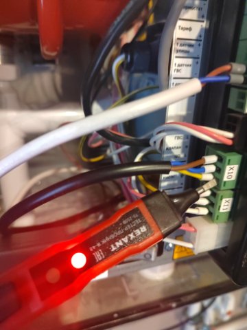

Вот фото контакной группы
Желтый провод - ЦО, синий - "0", коричневый - ГВС. Желтый вчегда под напряжением.

Nadimanov писал(а): 25 окт 2025, 10:57На контакте ГВС появляется, если входит в режим ГВС, но с ЦО напряжение не уходит.
Остальная информация не имеет значения. Вывод не утешительный для тебя - проблема в плате котла. Может на ней релюха СО заклинила, может и ещё чего хуже.

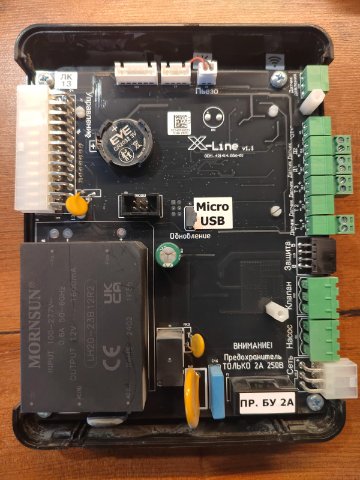

Откройте, сфотайте плату. Посмотрим обвязку цепи мотора. Может там какие мысли возникнут

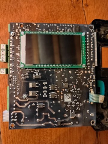

Bahus писал(а): 25 окт 2025, 19:00 Откройте, сфотайте плату.
Вот:

Офигеть. Что-то твердотельное всё. Посмотрите по дорожкам, если получится, откуда идёт контакт ЦО. Ну на котором постоянно напряжение.

Снял плату, повез на диагностику. Вердикт - дело в ней родимой, надо перепаивать, ждем запчасти до 5 ноября. Только там не реле, а ка4 то по другому мастер их назвал. Пока будет работать через обходное решение.
Главный вопрос, не случится лиеще раз и почему вообще это так случилось.
Отправлено спустя 12 минут 21 секунду:
В общем диагностика 2к, перепайка работа и з/ч - 5к. Итого цена поломки 7к.
Основная версия причины - скачок напряжения. Порекомендовал поставить стаб, но не на весь котел, а только на плату. Говорит 300ватного должно хватить за глаза.
