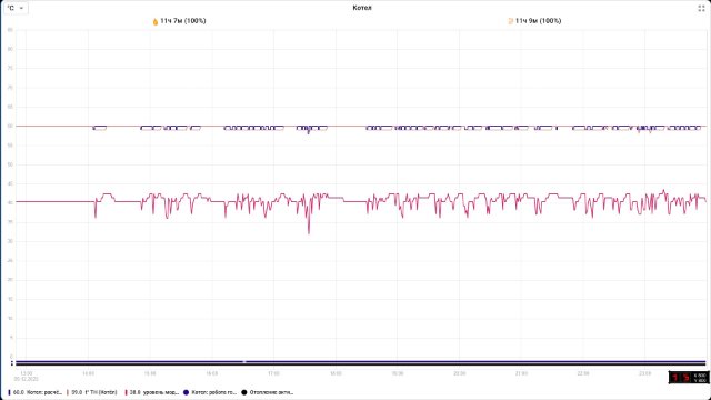

Имеется котёл Luna-3 310. В эксплуатации два месяца. Была проблема с так называемом тактованием. График прилагаю.
В сервисных настройках, активировал опцию "не снимать запрос тепла". После этого котёл перестал тактовать. Но теперь молотит без остановки. Режим работы 100%. График прилагаю.
Вопрос, это нормально в таком режиме работать? Может вернуть как было?

Избавился от тактования. Хорошо или плохо?
Всё таки убрал я галочку с "не снимать запрос тепла". Увеличил гистерезис на ТН с 2 до 4.
Теперь работает более ровно, видно на графике. Но, всё также работает без остановки.
Целевая температура по воздуху стоит на 22 гр. Температура меняется в диапазоне 21.7-22.0 гр. Ранее работал 22 +- 0.1 гр.
Температуру по ТН держит стабильно 58-60 гр. Модуляция в пределах 35-45%.
Меня немного беспокоит, что он молотит без остановки. Если это норма для котла и горелки, тогда пофиг, пусть так и работает.
Ну так здорово. Он поймал мощность при которой может поддерживать ваши уставки без отключения. Чего не так?
Да вообщем то всё так. Я не сильный знаток работы котлов. Мне всегда казалось, что котёл должен работать в режиме старт/стоп. Но, если непрырывная работа, для него норма, тогда замечательно!Bahus писал(а): 10 дек 2025, 02:13 Ну так здорово. Он поймал мощность при которой может поддерживать ваши уставки без отключения. Чего не так?
Любая работа, учтённая инженерами - нормальная. Для остальных ситуаций придуманы ошибки.

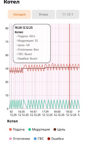

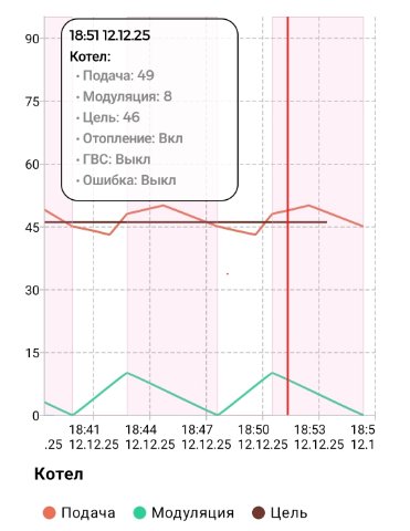

Написал же, "5 минут работает, 3 отдыхает".
Картинка в двух масштабах приложена.
Рад что вам смешно, смех жизнь продляет.

Нормально. Включался бы секунд на 10-15, тогда вопросы бы возникали.
