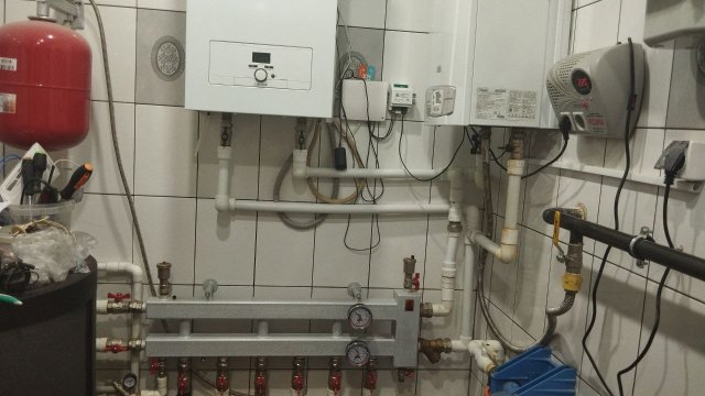

Как то так. Чертеж как должна работать система. Но выходит что все крутится покругу в месте смешения ( где фиолетовая заливка)

ой беда... :) на фото Baxi перекрыт в работе вайлант.. :) обратных клапанов нет..
зачем- то грязевик на контуре котлов - может он забит вообще?

RADAR, Да, Baxi отдыхает, работает электро. В паре не работают, сейчас включен резервный котел.
Грязевик на обратке перед котлами, он чист. Снималась и промывалась даже вся стрелка, все чисто.

еще на фото - не понятно куда идет труба в углу на обратке со стрелки после грязевика

RADAR, Наверх к котлам, синяя колба-фильтр не связана с ОС.
