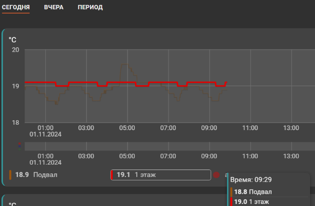

Добрый день!
Котел LUNA-3 Comfort 1,240 Fi работает по комнатному термостату. В принципе режим его работы меня устраивает, но хотелось бы расширить границы гистерезиса для сокращения циклов запуска котла. Сейчас котел контролит температуру воздуха от заданной в пределах всего 0,3 градуса - график прилагаю. Форум читал внимательно, инструкцию так же, но нигде не нашел инфо как изменить границы гистерезиса при работе СО.
Про псевдорелейный режим ZONTа знаю, про него говорить не надо. Интересует именно изменение гистерезиса при условии плавной модуляции котла. Прошу подсказать знатоков.

RADAR писал(а): 01 ноя 2024, 06:43 Гистерезис какого параметра?
Параметра температуры воздуха. Красная линия на графике.

Судя по графику у вас цикл примерно 2 часа. Как по мне - вполне нормально. Включите на Зонте погодозависимое управление с получением забортной температуры из интернет. Котёл сам температуру теплоносителя будет подстраивать под текущие параметры. По идее это должно ещё длительность увеличить.
