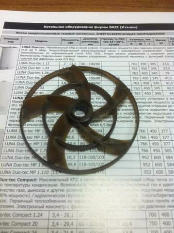

Прикрепляю фото детали.
Сообщения: 12969
Благодарил (а): 82 раза
Поблагодарили: 1683 раза
Проблема с DUO TEC MP 1.50
Без него крутите. Это допохлаждение. Переживет вентилятор

garry, Да снял то я её без проблем, я её хотел поправить на месте из-за сильного дисбаланса как писал выше, вот и сломалась. Руки растут откуда надо. :okdoc:
Сообщения: 6713
Благодарил (а): 113 раз
Поблагодарили: 415 раз
Bahus писал(а): Без него крутите. Это допохлаждение. Переживет вентилятор
согласен с мнением..

Alex-BAXI, )) Да я не собираюсь никого убеждать. У меня возникла проблема с котлом и я обратился за помощью на форум, причем проблема эта явно брак производителя. Пока меня поддержали и успокоили Bahus, и RADAR, им спасибо. Действительно котел работает без пропеллера уже четвертый день, моторчик не греется, заказал этот пропеллер чтобы мне распечатали его на принтере, жду. Плохо что нельзя его купить у компании Baxi.

Напечатал такой же на принтере.
garry
Ас
Сообщения: 1005
Поблагодарили: 56 раз
Сообщение garry »
А ничего, что пластик принтера может быть не стойким к высоким температурам и его расплавит?
Alexlu
Сообщения: 28
Зарегистрирован: 23 ноя 2015, 22:45
Поблагодарили: 1 раз
Сообщение Alexlu »
На сколько может быть там высокая температура?
