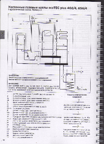

Котёл Baxi Duo-tec compact 1.24. Задуманная Схема подключения во вложении. Суть основного вопроса в последовательном подключении ТП после радиаторов без смесительного узла. Сразу скажу, что покупал конденсатник, чтобы использовать его КПД, то есть хочу чтобы он работал в режиме 50/30 ну или 60/40 в лютые морозы. Понимаю, что надо немного больше радиаторов, чем обычно.
Дом 10*10 в 2 этажа из несъёмной опалубки (15 см пенопласта), крыша мансардная 25 см минваты.
Летом возможно буду котёл совсем выключать и греть воду ТЭНом или в перспективе Солнцем. Бойлер пока не купил, но думаю литров на 100-120 должно хватить вполне.
1. Поругайте/похвалите схему.
2. Можно ли обратку на котле совместить с обраткой от бойлера, а вход от бойлера заглушить? (на котле подача к бойлеру 3/4, а обратка 1/2 странно както)
3. Продавит ли насос котла или нужен ещё насос? Всё основное 25 полипропилен: 2 параллельных ветки 30+40метров, далее 4 параллельных ветки: 2 шт 16 металлопластик по 50 м, 20 металлопластик 50 м и 25 м. Всё остальное разводка около котла несущественной длины. Расход по направлениям планирую приглушать кранами.

!проект отопления.spl7.pdf- (73.99 КБ) 1604 скачивания

тогда что вы пишите, как это будет сделано через гидроразделитель последовательно и отдельный смесительный узел , что за бред ?????кайл писал(а): Уставки мин. мощности котла будет хватать только на потери в ТП, дальше теплоноситель будет поступать в радиаторы уже охлаждённым
Отправлено спустя 5 минут 27 секунд:
Вот схема нормальная рабочая + кней расчет .

- да бред полнейший , какая классика ,откуда вообще такие схемы берете . Возьмите из коталогов для проектирования у Baxi, ,Вайланд ,Дидитрих ,рассчитайте и живите .кайл писал(а): В чём у Вас затык я не пойму?

О мама МИЯ,plehan писал(а): - да бред полнейший , какая классика ,откуда вообще такие схемы берете . Возьмите из коталогов для проектирования у Baxi, ,Вайланд ,Дидитрих ,рассчитайте и живите .
Когда я говорю о классике, я подразумеваю обычный способ регулирования температуры в помещении обычным котлом с обычным термодатчиком в помещении. У конденсационного котла всё тоже САМОЕ!
Какая разница для любой системы(батареи, ТП) как её нарисовать, у системы есть труба входа и труба выхода Всё!!! Весь вопрос как их состыковать вместе, когда их две или три. ПОСЛЕДОВАТЕЛЬНО или ПАРАЛЛЕЛЬНО!!! ВАС заклинило на классике старых котлов, на параллельности, но что мне сделать чтобы Вы "въехали"?
