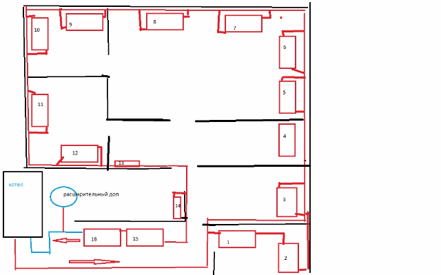

Здравствуйте,Возникла вот такая проблема. На котле выскочила ошибка Е 25, давление на манометрах показывало 1,5 (один на котле,другой на трубе отопления). при визуальном осмотре СО выявлена небольшая течь на узле фитинга батареи. Подпитал котёл водой, манометр на котле даже не шевельнулся,на трубе поднял до 1,6. Котёл перезапустил и всё заработало. После чего спустя сутки, ситуация повторилась,но показало ошибку Е 26. Слил из системы воду,манометр на котле так и показывал 1.5,манометр на трубе 0,прочистил фильтр на обратке, (в нём оказались 3 небольших кусочка накипи). После заполнения СО по новой котёл заработал. Манометр на котле так и не показывает правильное давление. Боюсь ситуация может повториться,а на улице - 25, что можно предпринять?

Нарисуйте правильную схему !
Укажите диаметры трубопроводов ! и фото обвязки котла и радиатора любого ?

Вот так

только честно ,эта система работала до проблем работала идеально и без огрехов !?
AndreyR
Сообщения: 28
Зарегистрирован: 07 янв 2017, 15:05
Мой котел: Baxi eco four 24
Eco four 24 ошибка Е25/Е26
Сообщение AndreyR »
Честно 4 года!

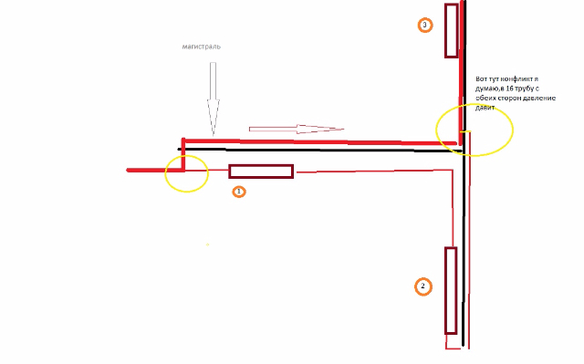

Попробуйте так - на обратке где стоит разъемное соединение внутрь подобрать и поставить шайбочки диаметром центрального отверстия 6 мм , тем самым коряво отбалансировать радиаторы !

И фильтр надо в горизонтальное положение переместить !

короче переделывать систему надо, перепаяю прогон от последней батареи к котлу если получится

AndreyR писал(а): перепаяю прогон от последней батареи к котлу если получится
- тогда сделайте правильную однотрубку везде подключение должно быть как 11 радиатор и хотябы на обратке поставте балансировочный кран , на подаче можно шаровый если финансы жмут ! Вот радиаторы которые через перемычку соедините в единый радиатор , и металлопластик перед котлом уберите !

На 11 вход в батарею снизу право выход верх лево у меня и так почти все.

AndreyR писал(а): На 11 вход в батарею снизу право выход верх лево у меня и так почти все.
-- подача в верх обратка в низ 100% теплотдача радиатора ( расчетная величина) ,и так все !

Вот и проблема,у меня наоборот

AndreyR писал(а): Вот и проблема,у меня наоборот
- так тоже подключают ,просто надо радиатор пересчитывать ,теплоотдача изменяется , но не рекомендуемый способ подключения !

Сегодня закупил материал.буду перенаправлять поток в обратную сторону. Plehan немогли бы вы скинуть рисунок как вы делаете в таких случаях?

AndreyR писал(а): Plehan немогли бы вы скинуть рисунок как вы делаете в таких случаях?
- http://herz-armaturen.ru/upload/book/Projectbook.pdf
Ст. 22 однотрубная !
Ст.44 вариант В пример периметральной двухтрубной тупиковой !

Спасибо большое! посмотрел,этот узел переделать можно только путём смещения батарей,а места нет,двигать их некуда. А если смысл менять направления хода воды в системе?

Можете подключить снизу в низ ст.18 .
Смысл есть!

Я два года назад сменил диаганаль на "снизу в низ", холоднее не стало(законы физики работают), эстетика на высоте! ;)

Переделал СО от котла до первых батарей с разворотом потока воды в системе. Закачал в расширительный бак котла 1,1 Атм, с предварительным выпуском воды из него. Всё заработало как в первый год эксплуатации. Думаю летом промыть теплообменник. Спасибо всем за помощь и особенно пользователю plehan.

AndreyR писал(а): 1,1 Атм
- в бар это 0.8 ? Хотя можно 1.1 тогда в системе держите 1.5 бар !
Заработало !
