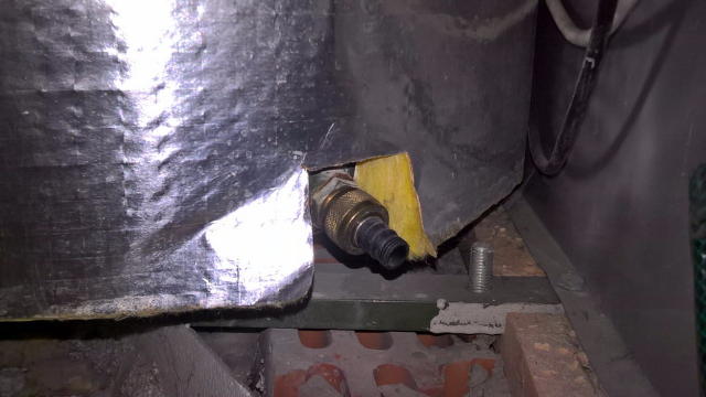

Здравствуйте, проводя очередное обслуживание котла столкнулись с большой разницей температур воды в баке и в системе ГВС (20-30 градусов), и озадачились вопросом что в бойлерный бак за 10 лет использования никто ни разу не заглядывал!
Скачала инструкцию, решили почистить змеевик внутри бака и если нужно поменять Магниевый анод.
Но в инструкции не очень понятно описано, как же слить из бака воду?
вопросов возникло несколько:
1. через какой кран?
есть вот такой штуцер внизу бака спереди, но там нет никакого крана, пробовала покрутить там в основании желтое ребристое колесо - вода не течет. есть еще кран сзади - там ответвление в месте входа подпитки, но это место намного выше дна, т.е. если сливать через него то много воды в баке останется? 2. не смогли понять, что за синий бак справа от бойлера? стоит на линии подпитки бака холодной водой, видимо это - гидроаккумулятор?
нужно ли сливать воду и из него - под ним перекрывать кран при сливе бойлера или из него тоже пусть все выливается? перекрываемый кран подпитки ХВ находится по линии раньше - справа от синего бака.
и нужно ли как-то его потом подкачивать / регулировать? 3. нужно ли сливать воду из всех стояков дома? (2 стояка на три этажа) или может перекрыть все краны - и бака, и на линиях раздачи ГВ и её обратки - тогда можно слить только бойлер и все?
тогда вопрос каким воздухом вытеснять воду из бака бойлера (после выравнивания давления)? у меня мыслится два варианта - чуть ослабить гайку на стыке металлической и пластиковой трубы, или просто открутить крышку на самом бойлере.
но смущает, почему-то в инструкции написано, что сначала сливают полностью воду, а только потом - откручивают крышку.

Ага... Тока он у вас похоже забит...TanyaP писал(а): есть вот такой штуцер внизу бака спереди, но там нет никакого крана, пробовала покрутить там в основании желтое ребристое колесо - вода не течет.
Сливайте через верхний фланец, шлангом засифонить...

извините чайника, что такое верхний фланец? это крышку верхнюю с бака открыть? и через верх шланг перекинуть для откачки ?BAXI-Ural писал(а): Сливайте через верхний фланец,

Да. Это он. Анод на большой блестящей гайке. На фото нижняя. Не забудьте давление скинуть и по возможности слить воду через смеситель.TanyaP писал(а): извините чайника, что такое верхний фланец? это крышку верхнюю с бака открыть? и через верх шланг перекинуть для откачки ?

Ага... Для чистки все равно нужно будет открывать. Осторожно с прокладкой.TanyaP писал(а): что такое верхний фланец? это крышку верхнюю с бака открыть? и через верх шланг перекинуть для откачки?
